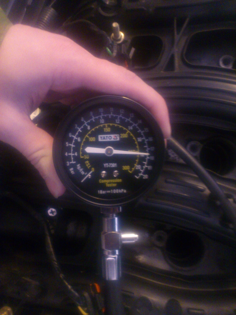

Компрессия 18 кг/см2 на холодную для 14, 16 вэ нормально? или это уже масляная?
Сейчас поеду в гараж, сделаю на горячую и залью керосинчик с ацетоном.
Описание: Вот такая вот картинка везде, крутил пока стрелка не перестанет ползти вверх.

В общем сходил в гараж facepalm
Делал все по инструкции, крутил пока стрелка перестанет ползти вверх, все показания сняты дважды, результат один. смотри фото
Залил раскоксовочный раствор - ацетон/керосин, 1:1, по 8 кубов в каждый цилиндр. Исправность компрессометра без вопросов, т.е. есть еще один, на котором стрелка уползает за пределы измерения 16.
Завтра будем посмотреть.
Ты мне скажи, как специалист по компрессии (я с ДВС мало общаюсь), что это, высокая компрессия, значит?
И ощущаешьли ты её как-то попой при движении? Pardon
mdiman21043
tapanow
ну нормальная компрессия это 10-12 атмосфер, для наших 16 вэ 14 считается нормой, но ни как не 16 и не 17-18!
В общем ощущается это пропусками зажигания, быстрым умиранием свечей, жором масла и шумностью двигателя.
пропуски на малых оборотах при резком активном педалировании
Ну на холодном этоже нормально!!! Набольших оборотах у меня даже чек загорался, на недопрогретом http://www.autolada.ru/viewtopic.php?t=293668&highlight=%EF%EE%E3%E0%E7%EE%E2%E0%EB
По опыту прежде чем делать какие-то выводы и что-то измерять позаботься, чтоб т-ра ОЖ была не менее 90гр Wink

В общем результаты.
Вчера залил по 8 кубов раствора, пока занимался детским великом несколько раз двигал поршни вверх-вниз, раскачивая машину на 4ой передаче. Потом ушел, на 20 часов. Сегодня вывернув свечи ни чего в цилиндрах кроме блестящих поршней (в крапинку правда) не обнаружил. Покрутил, продул, потом ввернул сухой комплект свечей и еще раз 10 продул пока завелась. Дым был, но не так много как в прошлом году. Первое что бросилось в уши это четкое и ровное тикаье клапанов и мягкая работа во время прогрева. Пропали пропуски при реском открытии дросселя на хх, причем на старых свечах! Прогрел до карлсона, по газовал, замерил давку. Итог 15 кг/см2 во всех горшках. в принципе соотвествует рассчетному значению в 15.5 Проверял дважды. Т.е. имемм на лицо падение компрессии минимум на 2 атм. Дальше все как обычно, эстакада, промывка лукойл пол часа с небольшими перегазовками, 5 минут на то что бы чуток остыл и стек, сливка, фильтр, заливка лукойл 10w-40, замена свечей на бриск.
Прокатился, все чики поки, моторчик как новый, снова вдавливает в сидушку. Хотел для закрепеления результата раскоксовку залить еще раз, но т.к. эта вся ушла и давка упала не стал издеваться над мотором, лучше осенью для профилактики перед заменой сделаю еще раз.
Итого: Ацетон 0,5л + Керосин 0,5л + промывка Лукойл + масло Лукойл 0W-40 + ключ для демонтажа фильтра + фильтр чемпион = 1500 рублей. Дальше будем наблюдать.
