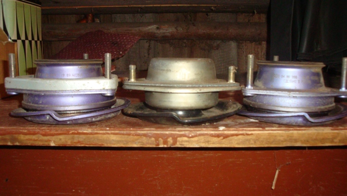

za_k_on
Опоры сс20 мастер, стандарт с проставкой имеет вычоту непросевшей десятойопоры с десятым подпружинником. Без пооставки - 08 опора и 08 подпружинник.
Никогда сс20 при правильной установке мордку не задирали.
Жип адский...
!Lnur
Это стандартный миф от теоретиков СС. mail1
Ошибка у них в том что расчёт провели неправильно - использавали в расчёте только разницу высот восьмой и десятой опоры (от опорной поверхности болтов до опорной поверхности подшипника), которая как раз составляет 12 мм, но забыли учесть что чашки (подпружинники) у 08 и 10 разные! lol1
za_k_on
Да я как бы не теретик, а практик. И опоры сравнивал и устанавливал. 10 опора с 10 чашкой выше 08 опоры и 08 чашки. Выше на величину проставки. Чашка, если что, у сс-ок своя.
Сейчас 08 опоры поставил. Чашки десятые. Занижение получилось заметное.
Зад, перед... Машина должна быть параллельна земле. Все отклонения - зло в гражданском варианте.
Кирилл С
Про теории
Размер файла: 127.32 KB
Просмотрено: 224 раз(а)
za_k_on
Кирилл С
опора сток новая?
Кирилл С
25000 км (заводская), тряс подвеску - нашел в гараже, ну и поставил в ряд.
za_k_on
25 не возраст, конечно. Но глянь, что внутренняя часть чашки сс-ок больше, даже по фотке видно. Пара мм. И на просаженность тоже пару мм скинем.
