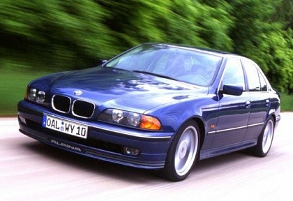

Заказал губу на передний бампер аля альпина - колхозник я. Далее оправдания: денег на обвес жалко, а вид провисшей нижней части бампера бесил всё время. Из всех накладок выбрал самую неброскую, надпись выделять не буду. Выглядет так -
Размер файла: 53.85 KB
Просмотрено: 289 раз(а)
Johann Halter
добрая накладка. только альпина на ней не пиши. Wink
Михан831
Надпись отлита будет, я накладку отдам всю красить, надпись не хочу выделять. В оригинале там то ли наклейка золотистая, то ли окрашена так, у меня всё в цвет будет.
Johann Halter
а на какой обвес тебе денег жалко? supercool
Михан831
На М, на рестайлинг, на аэродинамик (который хрен найдёшь ещё). А с передним бампером надо делать что-то, мало того что он сам по себе выглядет не очень, так ещё и провисший у меня.
