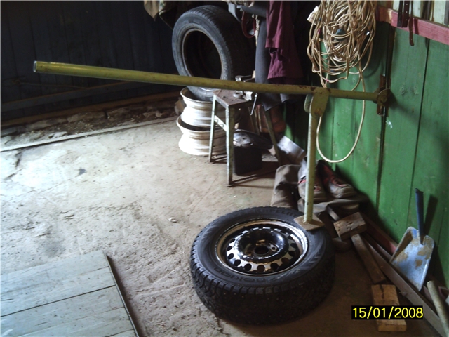

Вот хорошая приспособа, есть мысля её доработать для проверки усадки пружин подвески. Фото не моё, с форума.
