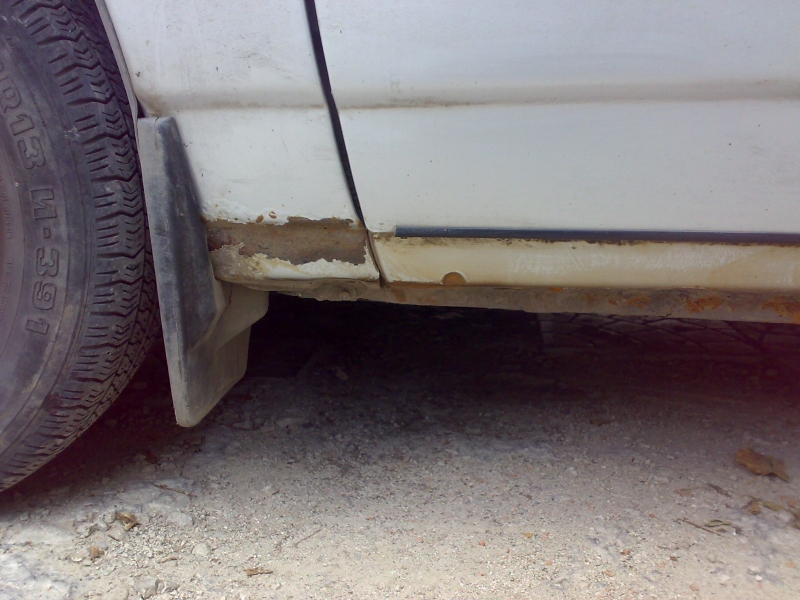

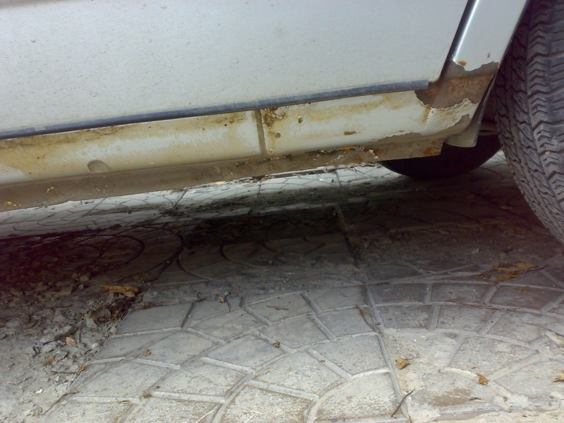

Снял на свою голову порожки. С противоположной стороны то же самое.
Всем у кого есть пластмассовые пороги советую заглянуть под них, не затягивайте как я.
Подскажите плиз что в какой последовательности делать.

Последовательность действий такая: 1.повесить пороги назад, 2. Дать обьявление о продаже. Ничего уже не сделаешь, весной все снова вылезет.

Овчидорчик писал(а):у тебя не страшно еще. я свои снял. срезал нафиг их и новые приварил. новые стоят 400 рэ за каждую сторону. работа 1500 рэ за кажду сторону.
а ты зачищай щеткой насадкой на болгарку грунтуй крась, обработай гравитексом. залей мовили в пороги и катайся дальше.
кстати у себя когда снял порожки эти металлические под ними оказались усилители О_О. на десятках не было же ведь усилителей только на приорах они пошли. че экспортная чтоль какая? и кстати усилители новехонькие как с завода только даже муха нее...блась. оцинкованные все.
Лучше бы они пороги полностью оцинковали. Ведь смотришь на иномарки и диву даёшься как их машины так хорошё сохраняются?
я сделал тоже самое, только делал все сам. год прошел, вся краска облупилась, появилась ржавчина.
Овчидорчик писал(а):а ты зачищай щеткой насадкой на болгарку грунтуй крась, обработай гравитексом. залей мовили в пороги и катайся дальше.
пора сделать это
пластик даже и не ставил, как поменял пороги

kraf писал(а):Подскажите плиз что в какой последовательности делать.
Если сквозянка нет и машинку продавать в ближайшее время не собираешься, то:
1. Хорошо всё зачистить
2. Я бы попробовал оцинковать Цинкор-авто. По большинству отзывов действенная штука. Сам хочу попробывать. Или на крайняк пройтись преобразователем ржавчины на основе ортофосфорной кислоты.
3. Грунт, покраска
Если просто зачистить и грунт покраска, это мартышкин труд, ржа всё равно останется в углублениях и после зимы всё опять вылезет. При сквозняке, ИМХо, пороги переварить проще.

kraf
бери круг обдирочный (проволочный и наждачно-лепестковый для дрели) коробку из под быттехники. распиратор и очки желательно. ложись на коробку. ну и чисти до белого метала. а там видно будет. ну или ткни отверткой в крыло заднее . там на мой взгляд есть реальная ржавчина. если не проткнется. зачищай для начала.

Я как понял, сначала все места проблемные
1. зачистить до металла, потом
2. Преобразователем ржавчины по этим местам
3. Потом смывать его ?????
4. Грунт
5. Краска
6. Антигравий
