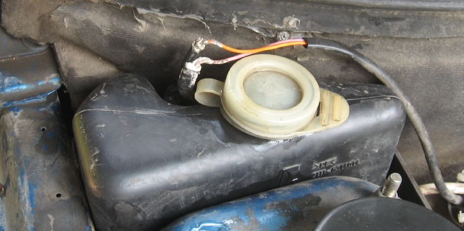

Недавно умер очередной моторчик бачка омывателя стекла задней двери в ВАЗ2111.
Кто-нибудь в курсе, - какой новый моторчик покупать, или все они одинаково плохие?
У меня стояли моторчики двух разных производителей и оба прожили недолго, причем заметил, что некоторые моторчики, даже новые, не имеют обратного клапана. Если поставить моторчик в бачок и не одеть на него трубку по которой он должен подавать воду к жиклеру, - то вся вода вытекает прямо через штуцер моторчика.
Некоторые советуют дополнительно ставить внешний обратный клапан на выходе моторчика омывателя стекла задней двери в разрыв трубки, применяя для этого бензиновые обратные клапаны от других автомобилей.
Делают это для того, чтобы вода все время стояла в трубке и подавалась на задний жиклер сразу, а не с задержкой в пару минут, пока моторчик прокачает водой 4 метра трубки.
Стоит это делать или нет? Есть риск замерзания воды в трубке зимой и пр.

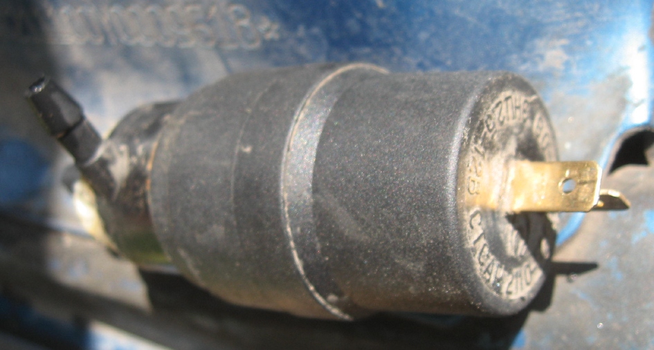

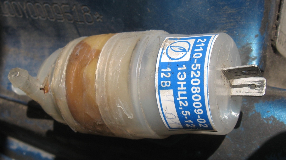

На лобовое стекло у меня стоит черный(уже 3 года),а на заднее стекло - еще заводской 2006г.в. (как на 3-м фото).На Оке 3 года работал полупрозрачный,как на 2-м фото,с ним и продал.Говорят,что от Нексии подходит и он более качественный.

Обмотка в обрыве. Купил по совету продавца Руси-Трейд так называемый заводской, которые ставят на заводе, - это черный моторчик СЭМЗ(Саратовский завод) ЭНЦ2,5-12 за 110 руб. Был еще белый(Калужский завод), у меня такой стоял при покупке еще в 1999г., а все остальные что продавались, - китайские. Посмотрим со временем, правильно ли посоветовал продавец?
