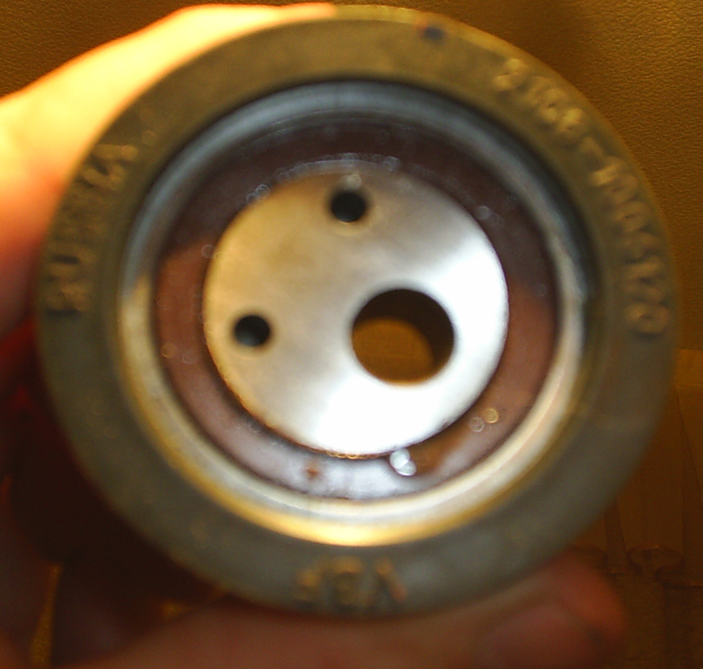

Вот обзавелся ремнем (Балаково) и роликом (Вологда, но сомнения в оригинальности). Извиняюсь за плохое фото ремня.

Владимир5 писал(а):Dranik писал(а):Владимир5 писал(а):Кто с таким сталкивался (Ремень ГРМ+1 ролик 2108-10 КиТ-комплект 8-ми кл. ANDYCAR Чехия)?
хочешь столкнись , хочешь ездить бери Ролик Вологда+ремень Балаково,тока не г Балакова а Балакова завод РТИ.
и есно всё это тока у проверенных людей.
Ролик 100% палево видно по шлифовке и шрифту! Отправь фото ролика тебе там потвердят E-mail:uvk-vbf@mail.ru.
Ремни БРТ вроде не плохие у меня с завода он прошел всего 38000км. и рванул зимой, когда его снял там зубья легким движение пальцев снимались с ремня, да и ремень был весь в глубоких трещинах ! Теперь ставлю BOSCH, и вожу в запасе ремень Gates ! Ролик стоит заводской VBF промыл набил его смазкой, если надумаю его менять то поставлю ролик старого образца цельнометалический INA , благо ось экцентрик лежит купленные !
Сообщения: 42127
Rustam 70rus писал(а):Ролик 100% палево видно по шлифовке и шрифту!
+много, щас тоже свой ролик достал купленый у оф дилера и точно различия есть
шрифт чоткий
уплотнительное кольцо подшипника темнее
и шлифофка другая
+смазка белая с наружи.

А это еще раз "поддельный" ролик (фото сделано др. фотиком и качество не из лучших)
