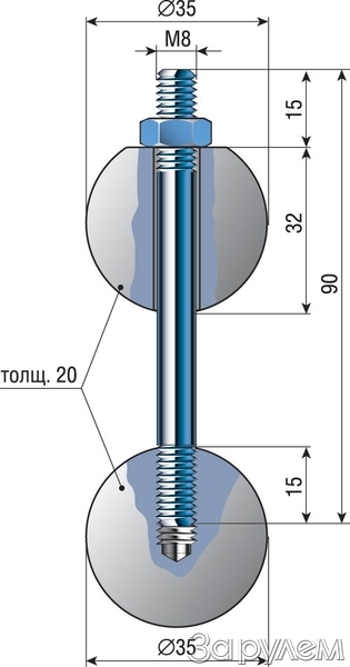

Размеры стопоров в этой штуке не подскажете?
Или все на глазок? Пользуемся просто - ставим и затягиваем болт с разумным усилием, пока зубья шкивов не врежутся в стопора? Болт там М8?

LT писал(а):Размеры стопоров в этой штуке не подскажете? Или все на глазок?
Если очень точно - только завтра. Делалась - на глазок
Стопоры (на сколько помню) - кусочки 25мм водопроводной полипропиленовой трубы.
LT писал(а):Пользуемся просто - ставим и затягиваем болт с разумным усилием, пока зубья шкивов не врежутся в стопора?
Да
LT писал(а): Болт там М8?
Да. Длина где-то см 12-14.
LT писал(а):ПС
Про нее где-то в ЗР же писали, верно? Никак не могу найти.
Верно. Приспособление для фиксирования распредвалов ВАЗ 2112.

Спасибо! С размерами ясно.
Есть хлыстики копролона-фторопласта на рынке, но пару см никто не хочет отпиливать. Так что в качестве стопоров куплю, наверное, муфты для пластиковых труб. У них стенка как раз примерно такой же толщины. На раз хвтатит, а если сломаются - еще есть
Стоимость самодельной будет бакс-полтора.
Это
http://www.priorovod.ru/attachment.php?attachmentid=84838 как раз по чертежу сделанное, судя по всему.

LT писал(а): в качестве стопоров куплю, наверное, муфты для пластиковых труб. У них стенка как раз примерно такой же толщины. На раз хвтатит, а если сломаются - еще есть
Тебе их на 100500 раз поменять ремень хватит

LT писал(а):Спасибо! Так что в качестве стопоров куплю, наверное, муфты для пластиковых труб. У них стенка как раз примерно такой же толщины. На раз хвтатит, а если сломаются - еще есть
Возьми ветку от дерева диаметром 35-40 мм,брусок квадрантный .Отрежь кусок длинной 25-30 мм,далее расколоть на 2 половики их стянуть саморезом, винтом с гайкой,болтом что найдёшь всё...
