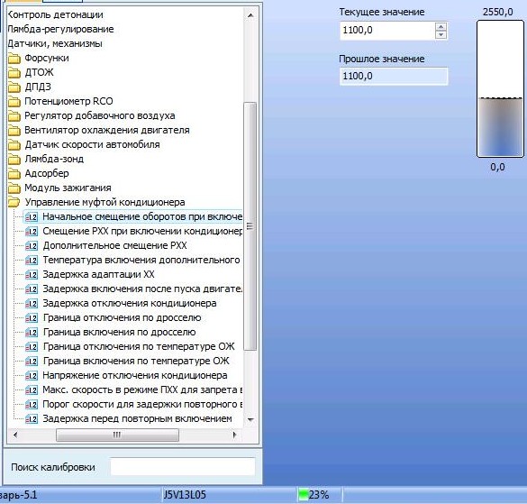

макс331 Я себе на калину с кондиционером, ставил январь 7.2+, тоже был подьём холостых к 2000 оборотов при включении кондея. Там параметры кондиционера похожи как у J5V13L05.
Начальное смещение оборотов при включении кондиционера 200 ставил, смещение рхх 8, доп смещение рхх 2. На твоём двигателе может немного больше эти цифры надо будет сделать.

d.dmitry
Спасибо. Да, вот как раз эти параметры и покрутил немного опытным путем так сказать. Сейчас получше стало.
