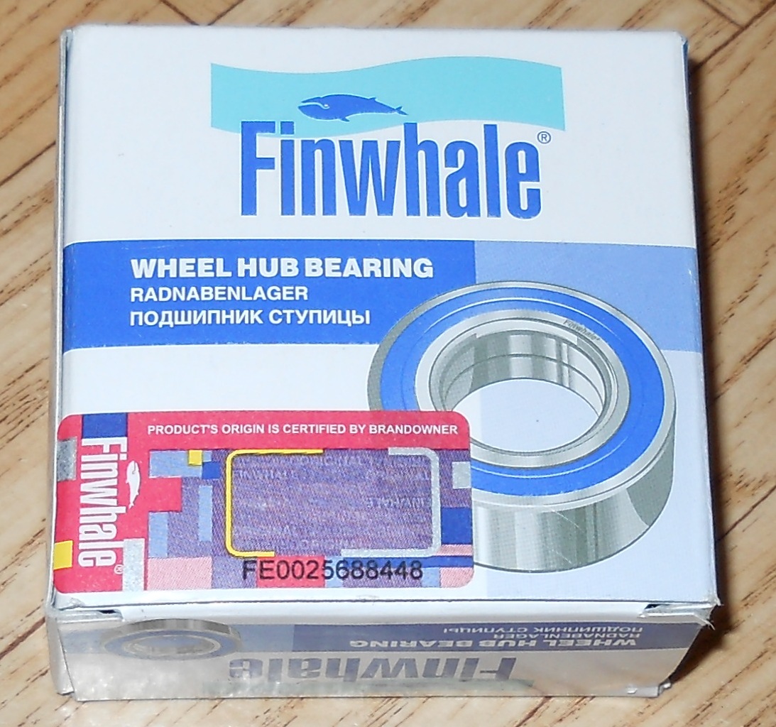

П. С. Вы тоже видите вверху страницы рекламу Финвала? Вроде немецкая фирма, и проверка подлинности у них есть: смотришь на упаковку через специальную линзу, кита видишь Very Happy Кстати, я забыл у них линзу спросить, когда забирал подшипник, надо будет посмотреть.
