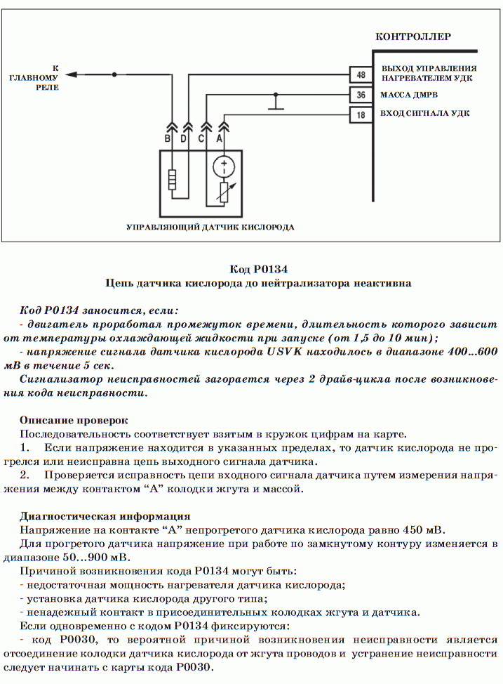

Привет Друзья... Подскажите пожалуйста где можно скачать Диагностические Карты ошибок на ВАЗ. Уж Очень полезная штука эти карты...
| p0134_2_817.gif |
Тут как устранять... |
57.32 KB |
846 раз(а) |
| p0134_360.gif |
А тут причины... |
