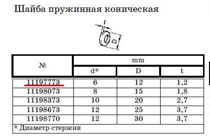

Под этот болт специальная шайба, пружинная, идет, а необычная. Если сбоку на неё посмотреть, то видно что она непрямая. На авторынке нашёл только у одного продавца.

tritiy писал(а):Под этот болт специальная шайба, пружинная, идет, а необычная.
Всё верно
, обзывается
шайба пружинная коническая под болт М6х30.
Скрин1.jpg |
20.18 KB |
214 раз(а) |
