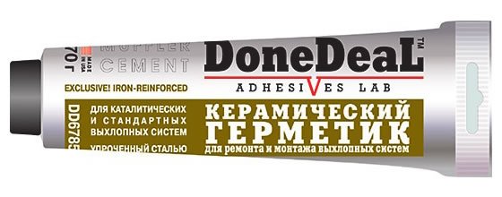

$n@ke писал(а):Народ подскажите по такой задумке. Вообщем машина 1,5 л. 8V между приемной трубой и трубой резонатора есть графитовое кольцо уплотнительное, когда менялся выхлоп поставил я новое кольцо, но примерно через месяц оно либо выпало оттуда либо расколось и выпало не знаю. Вообщем хочу это кольцо посадить на герметик, стоит не стоит или что еще есть? Если герметик то какой abro красный что то не сильно высокотемпературный, может есть специальный какой. Ща поставил старое колько, но машина рычит все равно.
Есть спец. герметики для выпускной системы. Я долго не мог добиться герметичности в стыке резонатора и глушителя (то ли кольца кривые, то ли фланцы овальные), обычные герметики помогали ненадолго. Со спецгерметиком проблема решилась, потом менял глушак, опять на него ставил.

$n@ke
Сообщения: 1035
Откуда: г. Юрга
Авто: Ваз 21102
Афиноген Полюгаев спасибо за наводку, буду искать.

Афиноген Полюгаев писал(а):Я долго не мог добиться герметичности в стыке резонатора и глушителя (то ли кольца кривые, то ли фланцы овальные).
Не нужен там герметик достаточно капли литола.
Скорее всего хомут кривой,когда менял глушитель купил такой и кольцо в комплекте,в итоге кольцо там по диаметру оказалось меньше стокового, как я не пытался, соединение было не плотным, пока не поставил старое кольцо и старый ржавый хомут.Прошло 2 года соединение герметично.
При нормальной геометрии фланцев. С помощью герметика при прочих равных условиях я устранил подсекание.

Народ подскажите по поводу герметика который мне Афиноген Полюгаев посоветовал, в каком интернет магазине взять можно? Магазин только чтобы проверенный был, на exist не нашел, в городе у меня такого нету, продаваны этот герметик вообще только с моей картинки видят впервые и аналогов нету тоже все герметики на 340 градусах заканчиваются.

Понятное дело, что прежде чем ставить новоенадо очистить от старого. Я просто хочу поставить новое кольцо через норм герметик, знаю что кольцо хрупоке. По яндексу искать умею, нету у меня доверия интернет магазинам!!!!! Вот и спросил где можно взять, чтобы деньги не улетели в никуда!!!!!!!!!!!!

$n@ke писал(а):Понятное дело, что прежде чем ставить новоенадо очистить от старого. Я просто хочу поставить новое кольцо через норм герметик.
Повторяю не нужен там геметик, потом его придётся счищать перед монтажом нового кольца.Кольца служат 2-3 года,катализатор греется до 800гр С, от этой температуры они распухают и в итоге рассыпаются, возможно и существуют где то нормальные кольца но мне они не попадались,и то что поставили на заводе, распухло точно так же.
