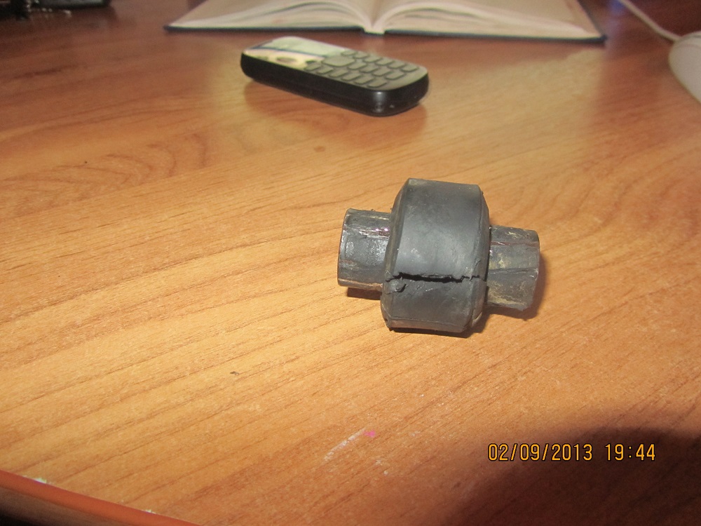

А вот запресовка новых втулок вызвала некоторые проблемы, вариант с тисками не проканал, мне не понравилось как встала втулка. Собираю оснастку на завтра буду переделывать. Делал пока правый так как он неправильно стоял. Узнал какие амортизаторы стоят, KYB DLI3 или DL13. Старая втулка стояла с перекосом может от старости, может кто лазал до меня, похерачил резину сверлом эл.дрелью и выбил молотком. Старая втулка была как бы завальцована внутри уха, сточил с одной стороны вальцовку чтоб можно было впихнуть новую втулку.

Присмотрись на втором фото сайлент-блок лежит с перекосом, так же стоял и на авто, амортизатор тёрся одной стороной об проставку которая и не давала окончательно вылезти саленту из проушины амортизатора, да и стоял амортизатор неправильно. Cрезом пружины в сторону багажника, а не на колесо как по мурзилке.

Нет домик нормальный, но из-за износа и наверное того что амортизатор стоял неправильно, он и тёрся об домик. На штоке в одном месте потёртость, теперь гоню как бы не потёк. Вот фото правого сайлент-блока, износ металл.втулки и два подреза резины сайлента завальцовкой проушины.
