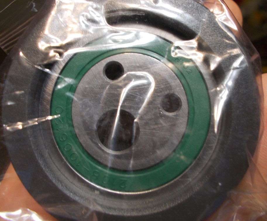

Прошу Вас помочь отпределить подленность. Страшно пока устанавливать.

MIK64
ремень подлинный....а можно 2 ролика по четче надписи сфоткать?

А то что галограмы нет, это нормально?
MIK64
где?на коробе?бывают комплекты с подлиным ремнем но х... роликом...ролик сфоткай со всех сторон Wink

ролик отстой, соответственно и ремень наверное...
SoftFelix
iceberg200, имхо, подделка. У ремня плетение корда не то. Вот тут подробнее: http://arkona36.ru/ru/stati/104-article-false-gates.
+Такой же ремень (с таким же плетением корда) был куплен в Би-Би и установлен минувшим летом в 21099 племянника. Менялся только ремень из-за замасливания от потёкшего переднего сальника колена (маслонасос). Новый ремень моментально пополз к движку и стал сжираться ребордой ролика. За 2 недели сожрало 1/3 ремня. Заменили на ремень Bosch - сразу встал почти по середине, до сих пор ничего не подъедает.
ptw
ролик действительно не фонтан, стыка быть не должно,ремень без видимого слоя капроновой нити , по ссылке Dranik там настоящий ремень,здесь фото все китай.

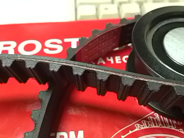

Заехал сегодня в Русь, это единственное место где был K015521XS с металлическим роликом. Попросил с витрины посмотреть, покрутил в руках, и чего то меня сомнения взяли, обосновать не могу hehe Тут же вспомнилось, как они хотели продать мне "БРТ"-шный ремень с маркировкой синий краской, которая ногтём снималась. Да и сервис у них по утрам очень не навязчивый, консультантов много, а на выдаче можно минут двадцать потерять. Плюнул и поехал на работу, где за стеной (с другой стороны здания) живёт Дождь, который единственный указан как партнёр в Москве на сайте Ростеко (что позволяет надеяться на непалево), и купил у них ремень с роликом. Ремень сделан аккуратно, приятно в руки взять, ролик испанский ESPRA. Стык литья присутствует, но очень не значительный, на фотке он "преувеличен". В принципе отвращения качество изготовления так же не вызывает.
Собственно меня больше интересовал ролик, так как ремень планируется кинуть в багажник в запас. Надеюсь будет время в выходной поставить ролик (ремень менял не так давно, примерно 10 тыс. назад) взамен родного "немного поющего". Ну а дальше только время покажет, так как отзывов по Ростековским комплектам мне не попадалось пока.
З.Ы. Фотки говёные, так как пришлось камеру в 640х480 перевести, что бы не редактировать потом под правила форума. Pardon

Ждём отзывов по этому ремню и ролику бракто!!! Drinks or Beer
Сколько кстати встал комплект?
Zver_042
Dranik Drinks or Beer
Ну по ремню не скоро сказать надеюсь смогу, так как 10 тыс. назад ставил БРТ, и похоже настоящий. А ролик надеюсь в выходной поставить(если б не жена и детки, уже сегодня бы воткнул). Самому интересно. Кому верить уже не знаю, так как заводской VBF уже на 35 тыках слегка люфтил и петь начинал потихоньку.
Стоил со скидкой комплект 623 руб.
