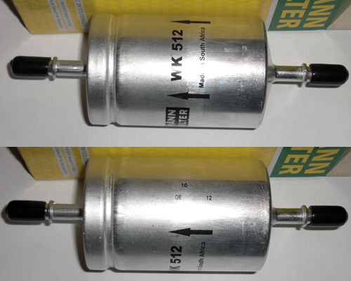

coup16v
Вот так выглядит MANN, который себе поставил. Найди десять отличий lol1

Сергио
coup16v писал(а):
Возможно и левак у тебя
Возможно...
