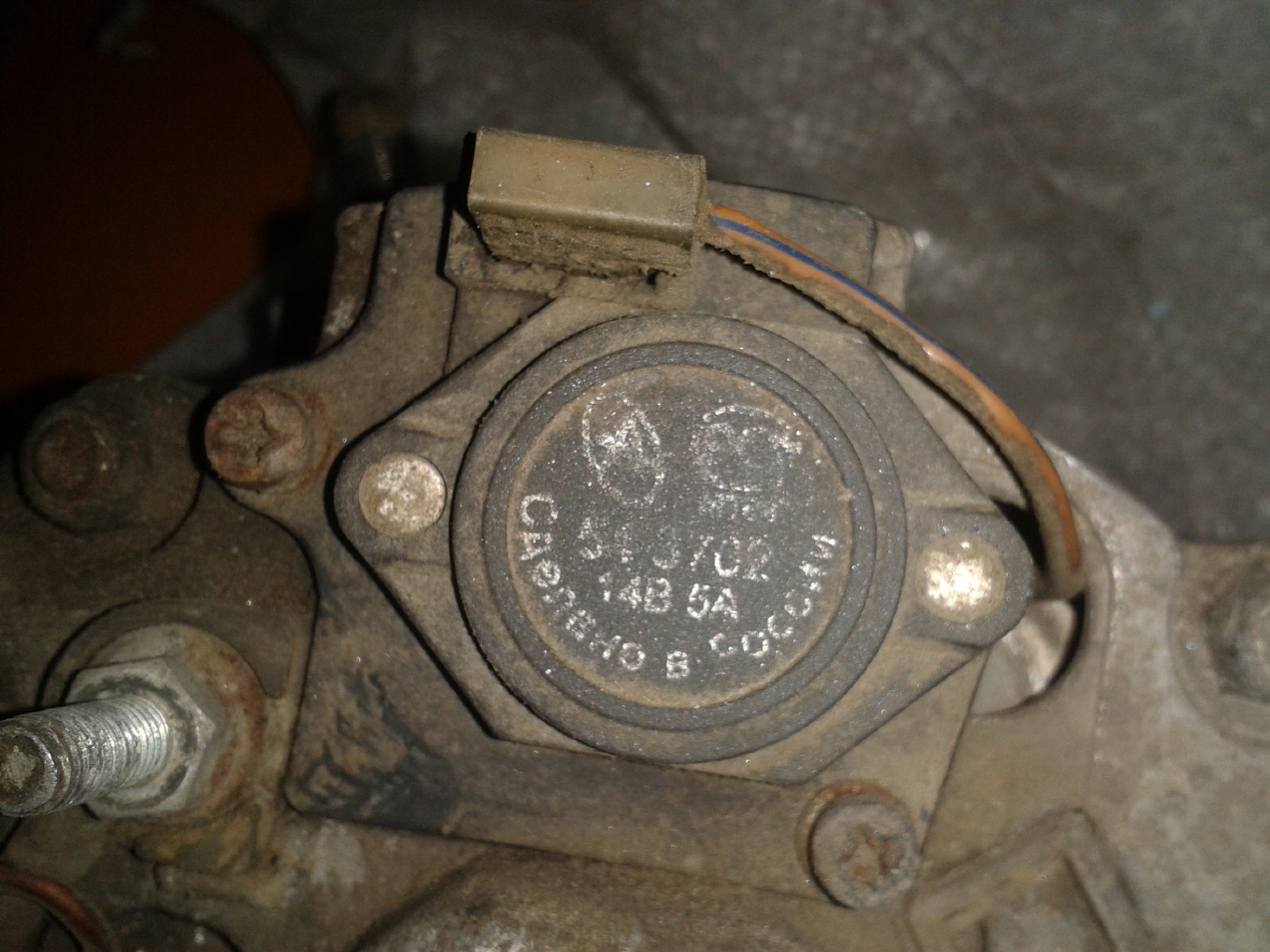

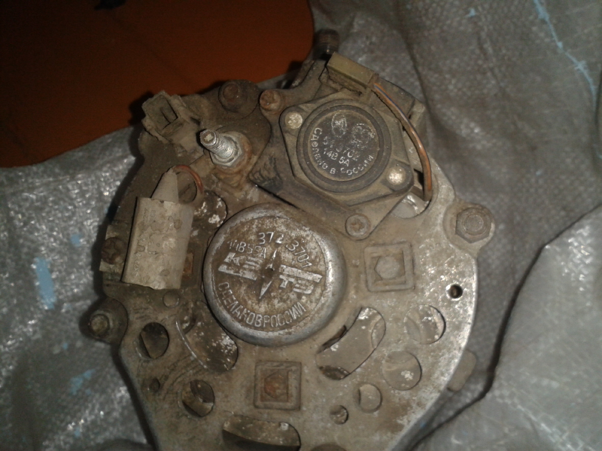

Снял гену! При покачивании шкивом дальнего подшипника есть люфт 0,2 0,3 мм. Кручу по часовой стрелке свистит и тормозится, кручу против часовой стрелки, как он и крутится в обычной жизни, по моему мнению. Иногда посвистывает, но крутится хорошо, глухо делает трррр. Пронес гену на работу с электриками договорился проверю диодный мост и РН.
КЗАТЭ 372.3701 14В55А
Фишка 51 3702 14В 5А
Я чет не понял фишка у меня не стандартная чтоль? Или я дурачек совсем facepalm

Yurik 999
Стандартный РН для этого гены, просто практически везде разговоры про РН для гены 94.3701, а у него РН другой.
Не 51,а 54.3702.
Это Пензенский обычный РН для 37-й модели генератора.
Еще лучше будет ,если поставишь тоже Астровский,но старого образца РН 56.3702 ,кстати он даже дешевле.
