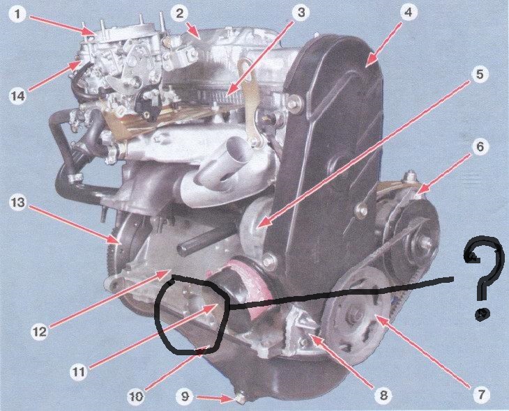

Собственно сегодня менял помпу и случайно обратил внимание на четыре пустующих отверстия с резьбой. И задался вопросом,зачем они? В инете никакой инфы ненашел(может искал плохо). Может кто знает?

Два отверстия предназначены для крепления кронштейна штанов на карбах и на первых инжах. Как катализатор крепится не знаю.
Сообщения: 42127
kulibin82 писал(а):Собственно сегодня менял помпу и случайно обратил внимание на четыре пустующих отверстия с резьбой. И задался вопросом,зачем они? В инете никакой инфы ненашел(может искал плохо). Может кто знает?
а как штаны у тебя крепятся ты не обратил внимание?

Штаны имеют свойство - со временем прогарать...
kulibin82 писал(а):обратил внимание на четыре пустующих отверстия с резьбой. И задался вопросом,зачем они?
Для возможности последующей модернизации,чтобы можно было при необходимости эти разновидности двигателя ставить не только при поперечной компоновке,но и продольно,т.е. для подушки подвески силового агрегата.
А пока на пару отверстий кронштейн выпускной трубы прицепили.

Был, и не только однотрубный,но на экспортных авто 1,1л однотрубный с лямбдой.

Чего только не бывает... Но у меня точно была 2 х трубная, помню прокладку покупал двойную.
Интересует тоже чтоза крепления непонятые. Зеленым цветом отметил :-D

а в самом низу из 4 болтов два на крепление приемной трубы.
