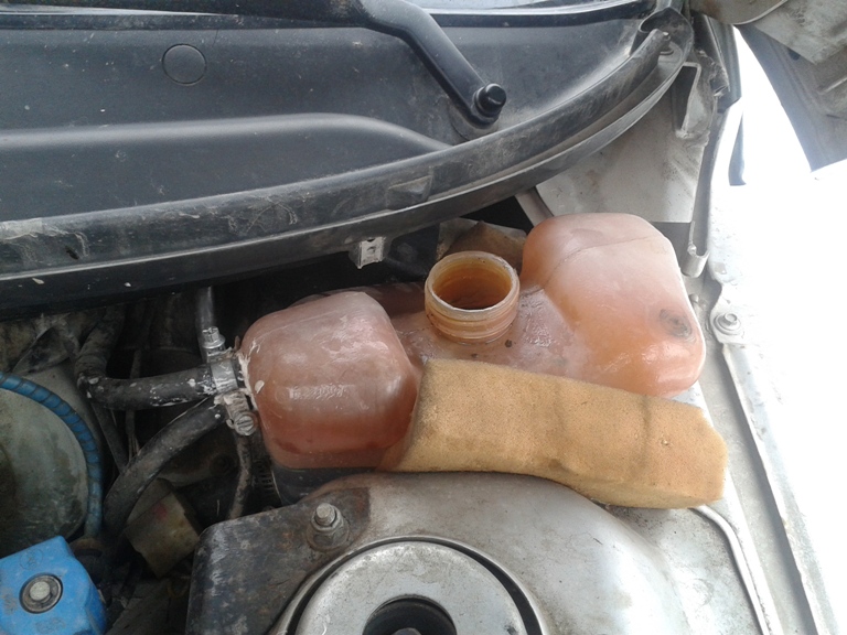

вот вроде теперь стало похоже на ржавый бачок

1973qwert
Сообщения: 2709
Откуда: Барнаул
Авто: Ваз 21901
Alexey103
прокладка гбц. о чем и говорилось ранее.
а тряпка или губка собирает ручейки???

Alexey103 писал(а):вот вроде теперь стало похоже на ржавый бачок
А в бачке бурая жижа...
Коррозия в блоке. Тосол некачественный, быстро потерял свои свойства.
Срочно промывай и меняй антифриз.
Если бы газы просачивались, то должен быть запах, в худшем случае пузырение.
З.Ы. Как и у
Siers. было с заводским тосолом - сильно запоздал с заменой, в бачке жижа бурого цвета, бачок стал рыжим (коричневым)
Alexey103
Сообщения: 175
Откуда: Тюменская область
Авто: ваз 21103 1.5 16V, 21703 1.6 16V
тосол цвет сильно не потерял. как был синий, так и остался. под бачком губка лежит, сбоку тоже губка.
прокладка ГБЦ вряд ли, масло чистое и не уходит и не прибавляется
