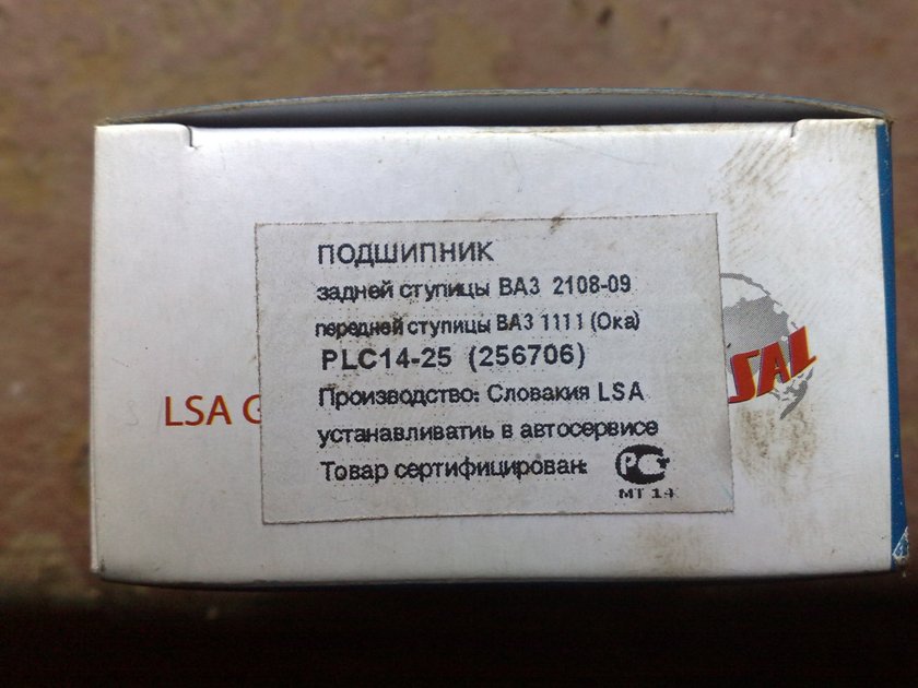

mamba82
Взял LSA ,за 500р facepalm проехал 2т.км Потекла "жижка " с него.. это что, скоро смазка выйдет и загудит?
были ещё крафт,но после того как купил хреновые ролики этой марки-больше не смотрю в ту сторону.
Размер файла: 164.52 KB
Просмотрено: 511 раз(а)
bbv7
aleksstrel писал(а):
LSA
это чешские подшипники. Во времена СССР считались недоступным эталоном качества, потом их стали смещать с рынка индийские и, наконец, в наше время кетайския, сначала подделки под наши и не наши заводы, а теперь и качество подделок выросло-выглядят лучше оригинала и похоже нашии не наши продались за юани. А тут ещё газ хотят поднять до цены солярки. Гады.
mamba82
LSA
Брал в хорошем магазине.Продавщица божилась что не кетай,словакия и все хвалят...
Размер файла: 83.73 KB
Просмотрено: 503 раз(а)
bbv7
Зря она так. Она что, прямо вчерась с этого завода приехала? И сама видела что их там по сие время делают? Для нашего рынка? Божиться не стану-занятие для глупых, а предположу, исходя из познаний по географии, что если по документам отследить пути-дорожки этих словацких, то поведут они не на запад, а на восток. И что за хороший магазин? Би-би? Или нечто подобное? Чем успешнее магазин, тем (уж извините, если кого заденет) недальновиднее его покупатели. Мягко говоря простачки. Ну, или люди, которых несложно ввести в заблуждение. Без обид!
mamba82
По моим покупкам сужу,что хороший.Х.з что и где щас брать cry готов даже переплатить -однако лотерея..
