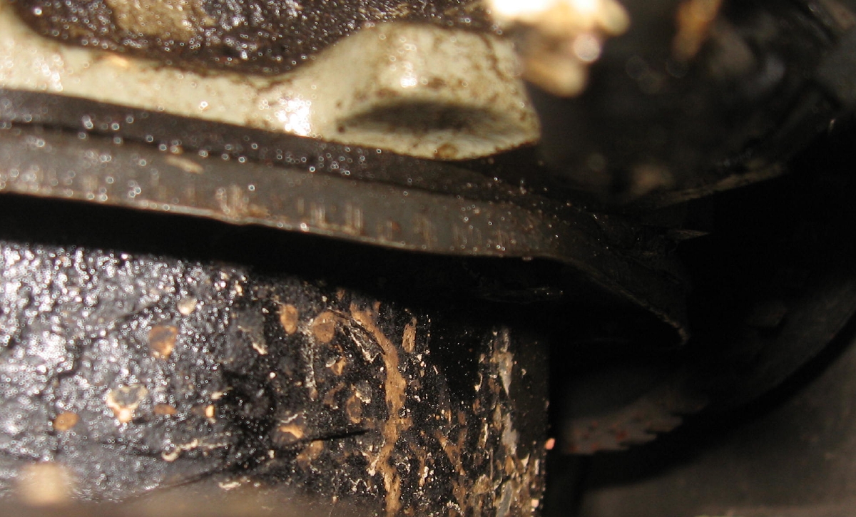

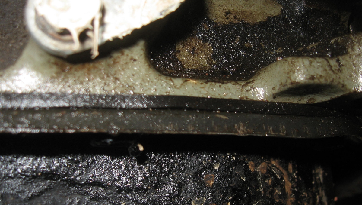

Мужики, подскажите, должно ли в принципе уходить масло на десятках и если да, - то в каком диапазоне это считается нормой, а когда надо бить тревогу и искать течи?
У меня постоянно сопливит прокладка поддона картера после замены на новую, где-то на 2-й сезон, а бывает начинает подтекать датчик уровня масла и с него масло разносится по нижней части двигателя. Может еще где-то течет?
После ежегодной замены масла, к концу сезона загорается индикатор уровня масла, что пора доливать.
Это нормально или что-то надо посмотреть?

alex-7
масло меняешь раз в год? пробег между заменами масло какой?

Пробег между заменами относительно небольшой 6000-7000 км, я только на дачу по выходным последнее время езжу, зимой не езжу практически никуда, если только до супермаркета за продуктами.
Добавлено спустя 3 минуты 7 секунд:
Ну тогда у меня норма и даже ниже.
А от чего расход зависит, - только от километража или еще и от скорости, оборотов? Люблю ездить 120-130 км/час, если нет пробок.
Победитель Четверга
от состояния колец, поршней, цилиндров, маслосъёмных колпачков
и чем больше крутишь- больше ест
моя подъедать начинает если каждую передачу за 4 000 выкручивать
Еще родная стоит, тоже сопливила и я решил подтянуть болты и примерно на 0,5 а то и 1 оборот закрутились wwow и теперь не течет, но потек 5 месячный радиатор из бачка facepalm что - то устраню, другое течет
