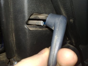

Парни,есть соображения ? отломилась регулировка зеркала... что предпринять? фото прилагаю
| 20102013700.jpg |
19.64 KB |
211 раз(а) |
1 поменять привод
2 поменять зеркало
mamba82
Сообщения: 510
Откуда: 67
Авто: 2112 16кл 2002г.
Победитель Четверга писал(а):1 поменять привод
2 поменять зеркало
бабки выкидывать на новое зеркало-нет желания
а привод такой у нас хрен найдёшь...
mamba82
ездей со сломаным
mamba82
Сообщения: 510
Откуда: 67
Победитель Четверга писал(а):mamba82
ездей со сломаным
Логично
чё нить придумаю аккуратно-будет время.
rusatch
Сообщения: 28
Авто: 219210 2015гв пробег 200
купи просто эту железку и замени, она копейки стоит. тоже было такое
