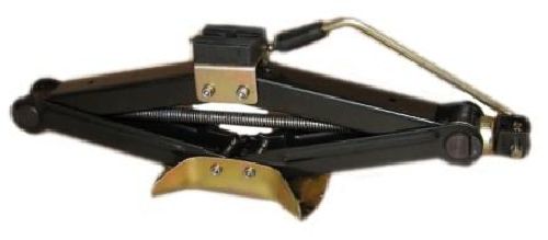

У меня домкрат такой:

вот штатный . но у меня такойже как выше с резиновой опорой . ставлю его ровно под ребро порога. -ещё свернутую руковичку подкладываю на резинку

Не рекомендую такую установку домкратов подобного типа. Причина:
- практически всегда в процессе использования такой установки страдает влаго-защита ребра порогов. И соответственно ...... понятно.
Рекомендую подкладывать кусок деревянной доски примерно 20см на 10см 25мм толщиной для упора в нее домкрата. Доску подкладывать с внутренней стороны ребра порога.
По надежности домкратов:
- ромбовидный - следить за его вертикальностью под нагрузкой. Иначе происходит деформация ромба и в конечном итоге выход из строя зубчатых сегментов домкрата. Для повышения надежности этих мест необходимо наличие распорных втулок между двух боковин сегментов.
- домкрат на фото выше лишен этих зубчатых сегментов, что исключат выход из строя этого узла. Но сам по себе он очень не устойчивый.
al08
Сообщения: 2758
Откуда: Волгоградская обл.
Владимир5 писал(а):У меня домкрат такой:
Разверни верхнюю резинку на 90 градусов и вырез этой резинки ставь под ребро порога.
