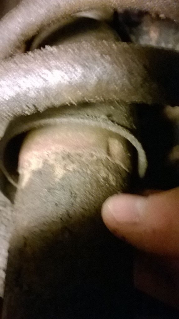

Всем привет. Отдали мне значит патроны передние (армотизаторы) новые, масленые какие то импортные. Вот хочу поставить их, вопрос у меня разборная стойка или нет ? Извиняюсь за качество фото, но может кто определит ?

Foze писал(а):но может кто определит ?
сшибай колпачёк что на фото явно виден.вмятина на колпачке скорей всего в гайку вдавлено.

А интересно-они может по номеру как нибудь различаются?Просто самому тоже надо передние стойки менять,а с вкладышами легче как-то.

rg-45 писал(а):Foze писал(а):но может кто определит ?
Я его поднял рукой до конца он уперся вверх, больше не подымается... Как быть ?

Почисти все вокруг.Резьбу если увидишь вверху-значит разборная стойка.
А из не разборной разборную можно сделать.

Foze писал(а):Извиняюсь за качество фото, но может кто определит ?
стойка неразборная

марсиянин писал(а):стойка неразборная
почему?
у меня на разборных был такой же колпачек.

У разборной стойки сверху утолшение. Неразборная - полностью одинаковой толщины снизу доверху.
