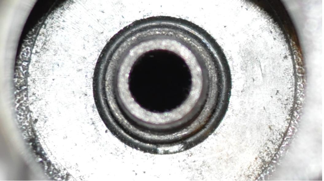

Обточил надфилем направляйку как мог, сделал фаску, сальник налазит на половину, сидит вроде плотно... Чоб ещёб придумать... В магазе выбор небольшой, все сальники одинаковые по размеру. За полтора часа сделали 3 направляйки, натёр мазоль на пальце lol1

Описание: Стало
Размер файла: 120.13 KB
Просмотрено: 250 раз(а)
