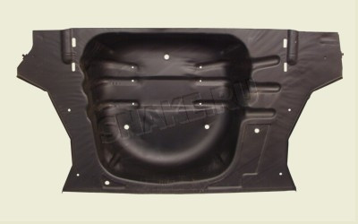

				сейчас специально ходи смотрел какие отверстия в нише запаски имеются. 6 небольших(для болта на 10) изнутри чем то заклеины, 2 сквозных без заглушек и не заклеины (примерно на 17) и одно с резиновой заглушкой
                rg-45
				Сообщения: 22129
				Откуда: москва сао
				Денис Кулик писал(а): 6 небольших(для болта на 10) изнутри чем то заклеины, 2 сквозных без заглушек и не заклеины (примерно на 17) и одно с резиновой заглушкой
да нихрена там понасверлено у тебя.прям дуршлаг а не кузов

                Моаи
				Сообщения: 4672
				Откуда: Свердловск!
				Авто: 21099 карб
				Денис Кулик писал(а):телефон качество не очень получится. но я сегодня попробую сделать
Дырок там действительно дофига, когда корыто менял заколебался затыкать, но судя по предлагаемым конструкциям  фаркопа, в лучшем случае подойдут 2е. И то не факт.

                Денис Кулик
				Сообщения: 745
				Откуда: Тюменская обл.
				Авто: 21099i Bosch 1.5.4 R83
				да, все как на картинке и есть. только с завода их чем то заклеивают и закрашивают. а когда менял карыто с номером кузова че делал??
