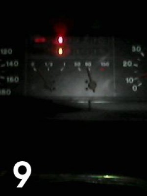

да, еще постоянно горит красная лампочка стоп и под ней желтая на панели
Yurik 999
Давай подробнее - панель у тебя какая (низкая, высокая или евро) Хотя по БСК в приборке - ВП.
Какая именно из желтых ламп горит?
largus
Yurik 999 писал(а):
панелька вроде похожа, горит красным какая то из 10-11, а желтым 9-12
завтра гляну точнее...
может завтра мне организовать видео конференцию по скайпу и кто нибудь посмотрит на проводки? )))
Yurik 999
largus
По цветам проводов разберемся.
По лампочкам БСК:
Красным и вместе с надписью стоп горит №10 - низкий уровень тормозухи в бачке. Долей не много тормозухи.
Желтая №11 при низком уровне тосола.
Желтая №9 горит когда перегорает одна из ламп в габаритах, если поставить в габариты светодиоды или если перегорает лампа в стоп-сигнале.
Жегтая №12 при предельном износе передних тормозных колодок, ее часто не подключают вообще.

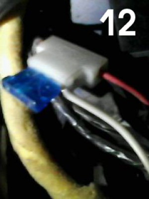

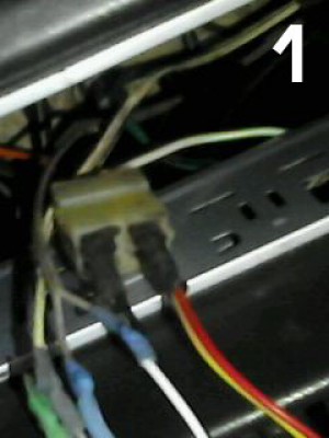

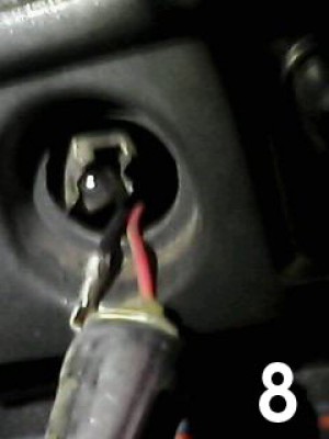

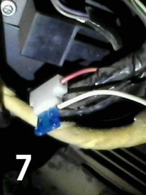

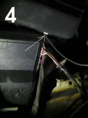

largus

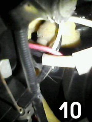

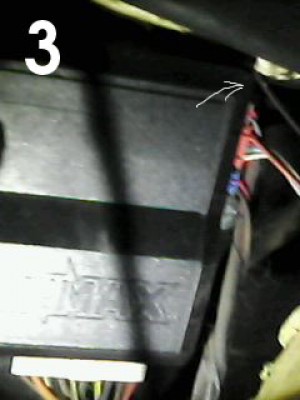

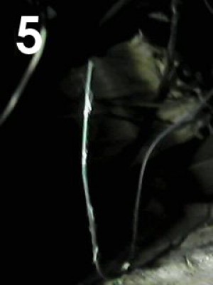

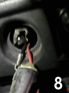

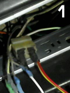

предохранители все проверил, вроде целые, горит 10 и 9, тормозуха почти полная, лампы вроде все работают, 9 иногда горит, иногда нет...
- на рис.1 провода от магнитолы, желтый +, красный на замок и черный на минус
- на рис.1 сзади белый провод - он воткнут под предохранитель на рис. 7 и 12
- на рис. 10 два провода, который идут к прикуривателю рис. 8
- на рис. 3 и 4 торчит ни к чему не присоединенный черный провод рис. 5
- на рис. 8 рядом с прикуривателем какая то лампа, но не горит

По приборке:
largus писал(а):
горит 10, тормозуха почти полная
Возможно неисправен датчик в крышке бачка или БСК в приборке. Отключи разъем с 2-мя проводами от датчика в крышке бачка с тормозухой и включи зажигание, если после этого лампа в приборке погаснет вместе с остальными - замени крышку с датчиком.
Отходит контакт на гибкой плате в одном из задних фонарей - это больное место 08-14.
- конечно не горит. Это лампа подсветки прикуривателя и пепельницы горит она только при включенных габаритах и когда она прижата к стенке прикуривателя т.к. массу (минус) эта лампа получает с корпуса прикуривателя.
Желтый и красный провода магнитолы подключить лучше на прямую к + аккумулятора, протянув туда провод самостоятельно.
что питает этот провод можешь выяснить только ты сам отключив пред. и посмотрев что при этом перестанет работать т.к. это самодельная врезка в проводку.
Болтающийся черный провод возможно антенна от сигналки.
По не рабочему прикуривателю: проверь обогрев заднего стекла, если он тоже не работает - замени пред.№12
