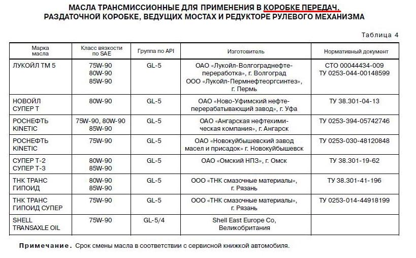

РЭ на ВАЗ 2101, 2102, 2103, 2105, 2106, 2104, 2107, 2121 и т.д.

Alexandr008 писал(а):кто тебе такую х.....ню сказал?
АвтоВАЗ в РЭ на 2105 от 2010г
