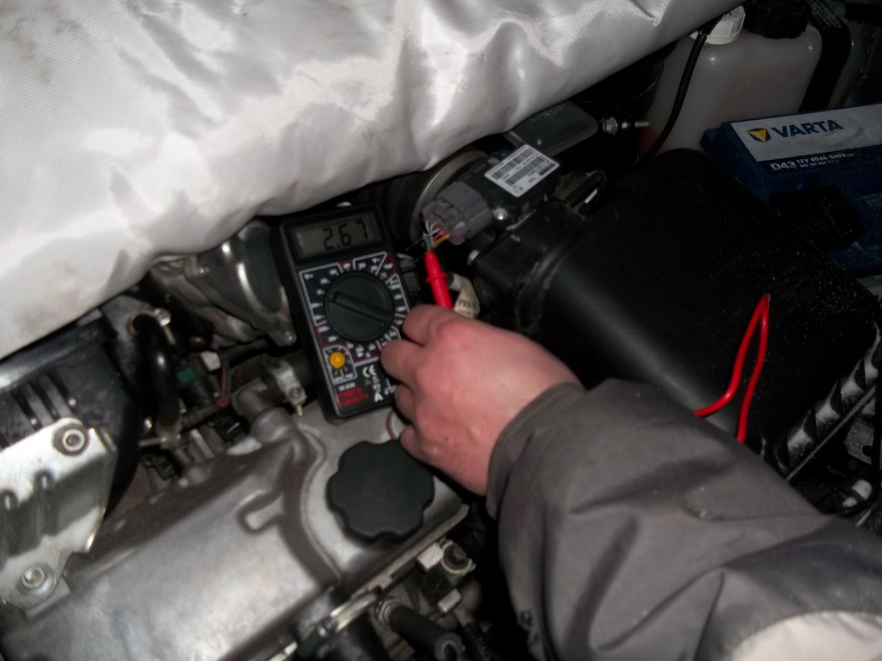

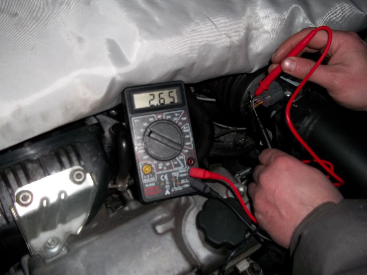

По напряжению подаваемому на ДМРВ, вот тут внимание:
- +2,65В между желтым и черным проводом на разъеме ДМРВ;
- +2,67В между проводом разъема ДМРВ и "-" АКБ.
Должно однако по мурзилке 0,996В , а 1,015В вроде как критическое?

| 100_0995.JPG |
+ 2,65В на желтом и черном проводе ДМРВ. |
152.09 KB |
97 раз(а) |
| 100_0997.JPG |
+ 2,67В на проводе разъема ДМРВ и "-" АКБ |
153.44 KB |
94 раз(а) |
Сообщения: 42127
Евгений197* писал(а):По напряжению подаваемому на ДМРВ, вот тут внимание:
- +2,65В между желтым и черным проводом на разъеме ДМРВ; wwow
у тебя не такое ДМРВ уже стоит, точно не возьмус сказать какое напряжение должно быть у тебя с новым ДМРВ.
Евгений197*
Сообщения: 40
Откуда: 22 RUS
Авто: ВАЗ 2114, двиг. 11183 V-1.6i, 8 кл., г.в. брь 2011г, 42 т.км.
Dranik писал(а):Евгений197* писал(а):По напряжению подаваемому на ДМРВ, вот тут внимание:
Спасибо! В одной из тем прочел, что вроде как если разъем с ДМРВ скинуть, двигатель завестись должен, на 11183 такое прокатит?

Вот и думаю теперь, ДМРВ на замену, или его куплю, воткну, а причина не внём. Куда его потом. Можно конечно по чеку вернуть его, а чтобы магаз в накладе не был, БК у них взять.
Опять же как не он, на том же форуме калиноводов прочел напруга должна быть как и писалось, в идеале 0,996.
