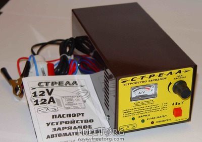

У меня такое:
Добавлено спустя 2 минуты 13 секунд:
Ток выставляется вручную до 12А (если срочно надо запустить двиг, а аккум сел), имеется ограничение напруги до 14,9В и куча защит. В эксплуатации уже 3 года. В принципе устраивает, еще бы режим дозарядки малым током до 16В, но нема.

TDream писал(а):У меня такое:
ток сам регулируешь?
Сколько по времени акум заряжает?

Богамол писал(а):ток сам регулируешь?
Сам выставляю 6А, когда напруга подходит к ~14,6В ток начинает снижаться и когда становится ~2А - напруга получается 14,9В. По времени трудно сказать, т.к. аккум в ноль не высаживал.

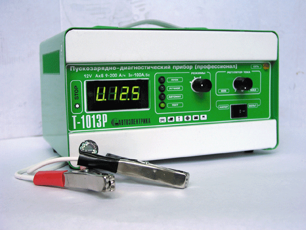

Стою перед выбором зарядника, предлагают такой, что скажете. В инструкции сказано что то про устранение сульфатации пластин....

SHESHENIN писал(а):Стою перед выбором зарядника, предлагают такой,
А жаба не задушит?
SHESHENIN писал(а):что скажете
Хорошее ЗУ,особенно если необходимо кроме зарядного,еще использовать как пусковое устройство.
Богамол писал(а):какая у него цена?
Большая - за эти деньги можно 4-5 шт. других ЗУ купить..

SHESHENIN писал(а):Стою перед выбором зарядника, предлагают такой, что скажете
он пускозарядный, смысл такой брать? И какая у него цена? Дорого по сравнению с обычным зарядным ус-вом. Если акум нормальный более менее, то он и так машину заведёт.
Его только заряжать время от времени.

т808 писал(а):А жаба не задушит?
Нет, жаба не задушит...
лишь бы работал хорошо. В мороз в гараже можно включать и заводить, я из этих соображений.

SHESHENIN писал(а): В мороз в гараже можно включать и заводить, я из этих соображений.
Для этих целей данное ЗУ выручит,но дешевле иметь нормальную АКБ,исправную бортовую систему электроснабжения и простое ЗУ для профилактики АКБ,а уж в гараже при этих условиях исправное авто заведется.
