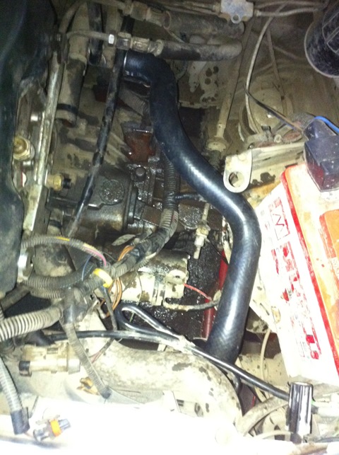

aleks@@
фото шланга гранты в 10ке(не мое)
