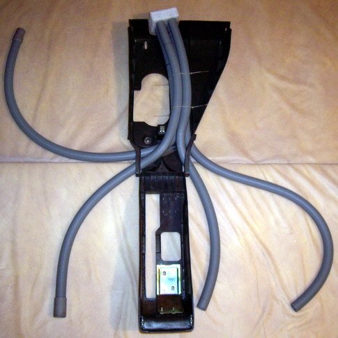

Кирилл С
Фото, идея Ильнура, только я воткнул пять труб. Где-то в ФАКе, вряд ли найду.
Просто, дешево и более-менее эффективно (с ластами не сравнить).

Кирилл С
Я по факу пробежался,но что-то не увидел там об улучшении обогрева задних пассажиров.На счет труб понятно,но я так понимаю,придется еще ж панель снимать,чтоб там все трубы воздуховодов уплотнить?А то получится что трубки то провел,а воздух к этим трубкам будет ли доходить если там ничего не уплотнять?

leon112
Я гофру в последствии заменил на утеплитель труб. Наружний диаметр 50 мм, внутренний почти 40 - гладкая гибкая труба, очень удобна для этих целей. И ляжет как надо и прижмется где надо, плюс еще теплоизолятор.
