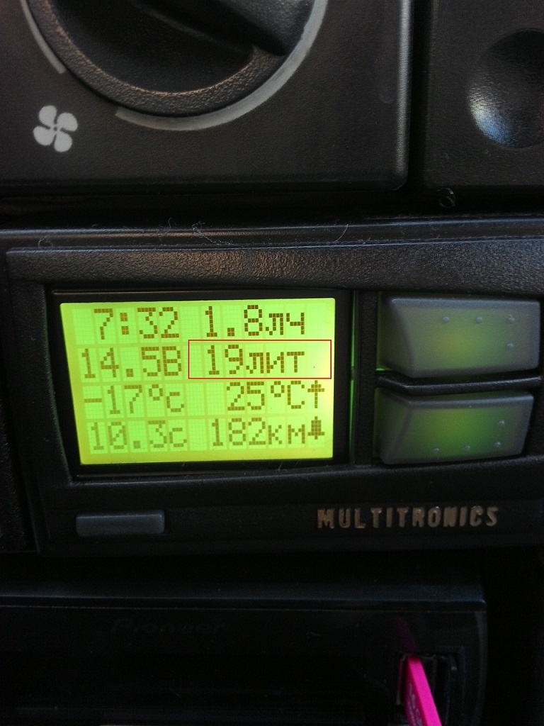

Собственно, проблема такая, залил полный бак, ездил ездил, уровень топлива показывает норм, глушу, через час сажусь, завожу - и вот, на фото видно)), со временем стрелка входит в состояние 1/4, выше не поднимается, но БК то показывает что у меня ещё 19 литров! В БК стоит подсчет топлива от среднего расхода, в режиме от датчика топлива БК показывает вечно что у меня 43 литра залито, проблема в датчике топлива?
И ещё вопрос, как то не хочется ковыряться в машинке в такой мороз, гаража нету, какой может быть ДУТ в десятке 2002 года ?? Наугад брать датчик тоже не хочетсо...
Если не датчик, что ещё может быть? Подсоединял БК к ЭБУ сам, по инструкции, сделал все правильно.

ты скорей всего бк не откалибровал,у меня также мультик х10 я выставил чтобы показывал по эбу,единственый минус что после заправки надо добавлять вручную топливо,но это не сложно.

Итак отчётец:
1) меняем ДУт (если в продаже не можем найти свой как я например у меня стоял ДУТ1 без всяких цифр и во всех магаз такого не было, купил ДУТ1-03 из него вытащил керамическую схемку сопротивления отпаял два провода и поставил в свой припаяв два своих провода. Теперь рассказываю что значат эти магические цифры ДУТ(цифра) так вот цифра это своё сопротивление и насечка дорожек если у вас стоял дут8 или дут1 то ставить вам надо плату точно от такого же иначе будет дико врать если вообще будет что-то показывать, а вот цифра ДУТХХ-ЦИФРА которая как раз через дефис означает изгиб самого поплавка и поверьте мне этих ДУТов модификации наверное миллион придумал наш АВТОВАЗ.
2) попутно меняем по желания сетку насоса и бензофильтр
3) мне это не сильно помогло единственное датчик стал показывать чётко одно и тоже количество топлива при игрании ключом зажигания я пошёл дальше по совету выше снял панель, снял с неё стеклышко и рукой попробовал покрутить стрелку уровня топлива и оказалось она заедает в середине бака разбирать я микроредуктор не стал ибо побоялся потом испортить а пошёл дальше взял снял стрелку и забрызгал внутрь самого редуктора СИЛИКОНОВУЮ СМАЗКУ и о чудо всё заработало и стрелку не клинит.
Так что у меня и в датчике было дело(много затертых рисок было на керамике) и в стрелке.
Я победил эту недоработку чего и Вам всем желаю, будут вопросы спрашивайте.
