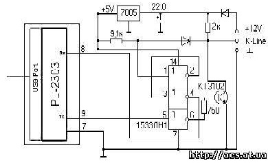

мужики я не пойму, тут база с коллектором на транзисторе не перепутаны на схеме? ибо приемник не работает у меня

Не перепутаны

а как прием осуществляется не врубаюсь
Dmitry_Cat
1 нога микросхемы подключена на kline
передача с kline в комп происмходит по пути 1-2 , затем 3-4 и в комп
СССашка
а диод на к линии не дает же току
Dmitry_Cat
пока К линия в воздухе(не заземлена) резистор 9,1 килоом поддерживает на ноге 1, 5 вольт, как только К линия заземляется то ток течет через резистор 9,1 кОм - диод , на землю и на ноге 1 напряжения нет, 0 вольт
но если быть более точным там не 0 вольт, а чуть больше, сколько на диоде выпадет а это около 0,7-0,9 вольт
у микросхемы порог срабатывания около 2 вольт, если выше то она думаюе что напряжение есть
СССашка
так и есть у меня. Блин я не пойму как эбу передает сигнал, что в этот момент происходит, по идее должно быть напряжение появляться на к линии, но оно вроде всегда там Pardon

Ходок
Тебе же обьяснили как. Напряжение не появляется, а ключем в эбу садится на землю (для этого же служит и транзистор, но для обратной передачи), когда на К линии напряжение +12 упадет открывается диод и на входе 1 логики +5 вольт перейдет в низкий потенциал воспринимаемый ей как логический 0, выход 2 элемента переключается в логическую 1, далее все это безобразие инвертируется следующим логическим элементом и поступает на 8 ногу 2303.
СССашка
ясно. спаял я и все проги которые есть видят его, как только к эбу, то нифига не могу подключиться, драйвера ставил на 10400, может из-за винды 7
Ходок
Может и из за винды. В режиме совместимости не пробовал проги запускать?
Dmitry_Cat
СССашка
поконкретней напиши куда подключаешь и какие микросхему сипользовал
включаешь в СОМ или USB порт?
СССашка
к555лн1, usb подключаю, пробовал через ком порт, почему то на к линии ноль логика Pardon , хотя питание адаптера подключено

Dmitry_Cat
СССашка
а на USB какая микросхема?
Добавлено спустя 9 минут 59 секунд:
схему увидел выше, там микросхема 2303, у меня такая же
мой адаптер заработал с ЭБУ после устанвоки этих драйверов
Драйвера для адаптеров на базе чипа PL2303
отсюда
http://www.opendiag.spb.ru/load
а до этих драйверов тоже программы показывали что адаптер рабочий, эхо было
СССашка
ты на семерке ставил дрова?
Dmitry_Cat
СССашка
да
чёт не пашет, запарил уже скотина
Dmitry_Cat
где-то в инете вычитал что 2303 не может работать на нестандартных скоростях, а в опендиаге жестко стоит скорость 10400, в настсройках СОМ порта такой нет
как читал править нужно реестр, похоже эти драйверы это и делают, позволяют работать 2303 на нестандартной скорости
Добавлено спустя 6 минут 12 секунд:
для начала я бы проверил замыкая линию к-лайн на землю и отпуская изменяются ли сигналы на Rx и Tx на входе PL2303
