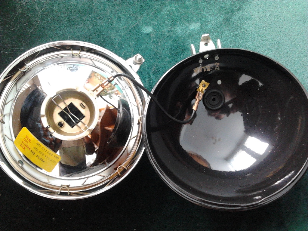

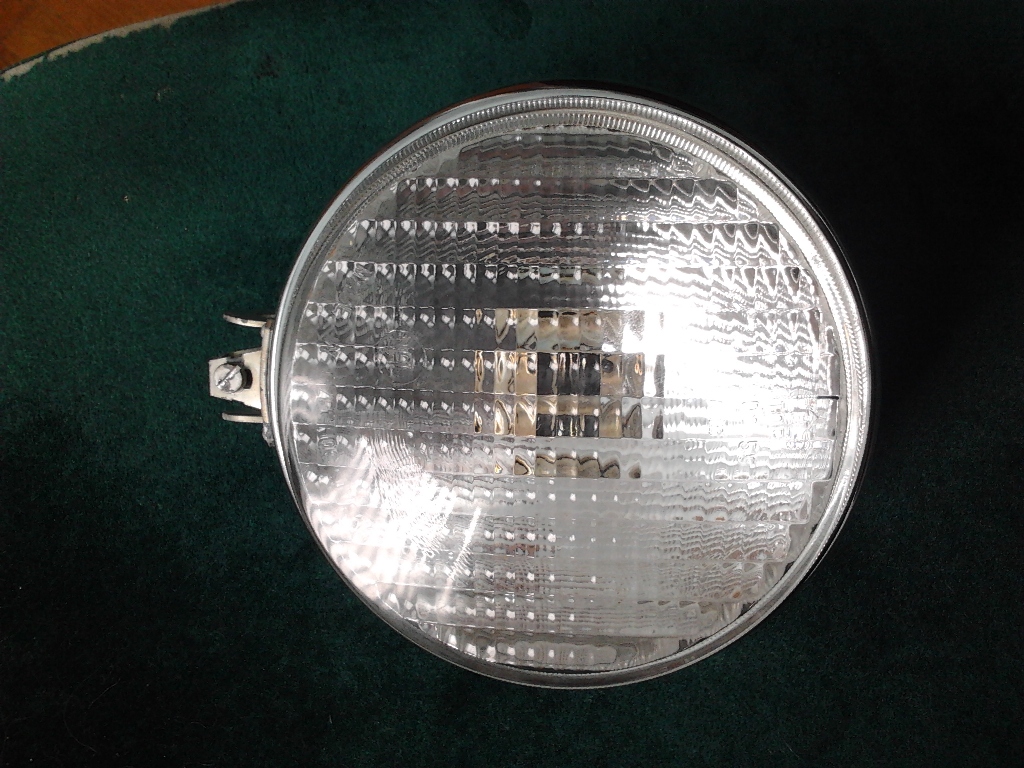

Чтобы не создавать новую тему напишу здесь...
Нашел на чердаке старые птф чехословацкие.
Не понимаю как тут работает масса. Если вставить лампу и подключить к плюсу, то будет ли работать? Или нужно что то дорабатывать?

Yurik 999
Через крепление фары. А если учесть что у нас ПТФ крепятся к усилителю бампера, лучше сразу делай дополнительный провод массы.
Diduh
Без дополнительного провода массы работать не будет? А куда можна закрепить провод массы?
