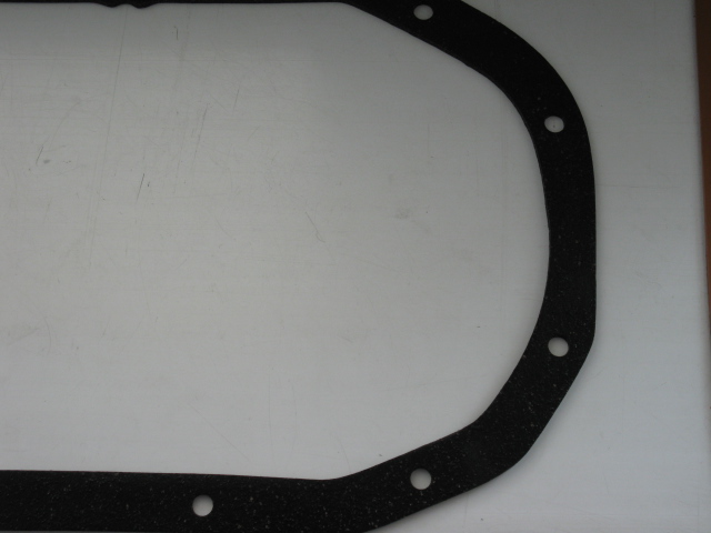

Купил вот такую прокладку. Помогите определить это резиновая или резино-пробковая?
IMG_2815.JPG |

Сообщения: 42137
Vahan
вкрапление пробки видны?
Vahan
Сообщения: 394
Dranik писал(а):Vahan
Поверхность шераховатая, но не знаю это пробка или резина такая. Со стороны какие-то коричневые вкропления видны.

Vahan
Сообщения: 394
Если поверхность прокладки не гладкая не будет ли сопливить? На фото видно, что поверхность не гладкая.

Vahan
Прокладка на твоём фото - обычная резинопробка. Как и вся резина производства гoвнокооперативов, через некоторое количество циклов прогрел/остыл она сядет. На глаз не увидишь, но для масляного пропотевания (особенно если масло синтетическое) достаточно. Протяжка болтов может помочь, может не помочь, 50х50.
Vahan
Сообщения: 394
-Viewer- писал(а):Vahan
Так какую прокладку ставить? Масло дорогое заливаю не хочу из-запрокладки сливать масло еще раз... Видел в продаже пробковую кажется светло-коричневого цвета, как она???

Vahan писал(а):Видел в продаже пробковую кажется светло-коричневого цвета, как она???
Чисто пробковая - лучше. Как по усадке, так и по "выпусканию языков". Но она, в отличие от резиновой, не липнет к поверхностям. Поэтому герметик (приличный: Permatex, Liqui Moly, Victor Reinz, Ajusil и пр.) желателен. Только не "толстой колбасой", как у нас любят, а тоненькой тоненькой полосочкой по центру прокладки.
