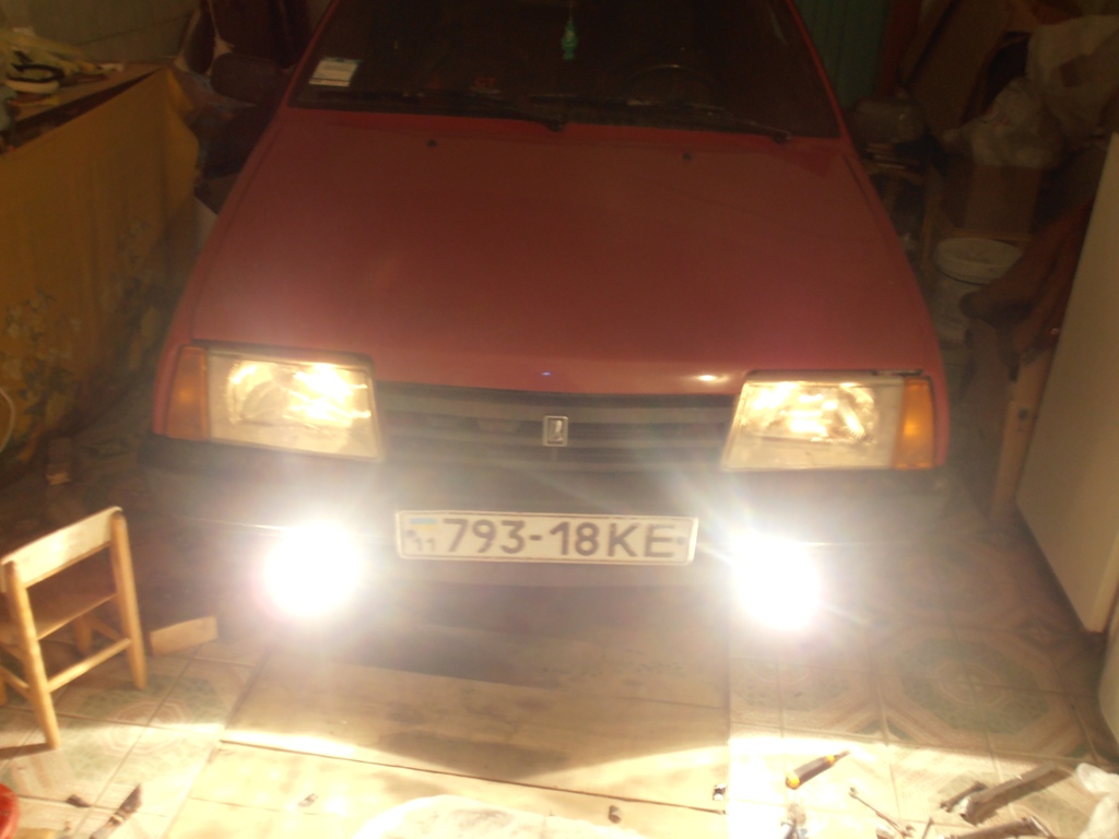

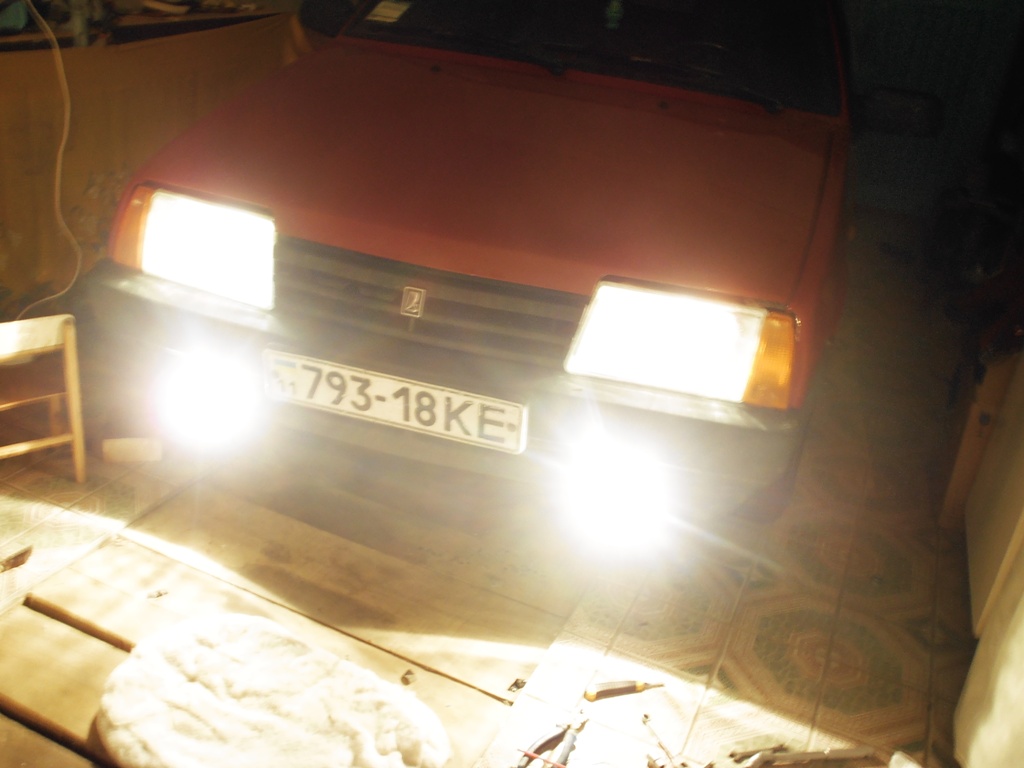

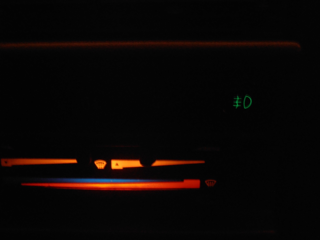

Все получилось! ПТФ светят! Реле щелкает! Good Даже кнопка светиться! Спасибо вам большое Yurik 999 и т808! Drinks or Beer
+ я научился делать то, что не умел rlzz

А как сделать чтобы еще и горела идикация включенных ПТФ на кнопке? Там есть сбоку такое оранжевое стеклышко, думаю оно должно светиться...

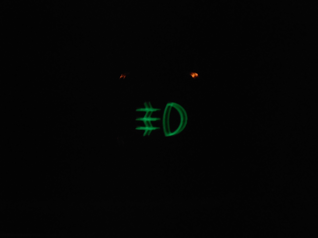

А какой провод на индикацию кнопки... На кнопке все пины заняты Pardon
Черный масса, фиолетовый габариты, оранжевый реле, розовый подсветка от габаритов кажеться..
По идее должен светиться индикатор, разве то, что лампы там нет......\Или я не прав?

Yurik 999
Это кнопка от ВП, в ВП лампа индикации находится в торпеде рядом с кнопкой, а провод к лампе индикации идет из ЧЯ.
Зачем на кнопке? Тем более Yurik 999 объяснил различия индикации кнопок для ВП и НП. Good
У тебя НП,а в её приборном щитке как раз есть резервная лампа оранжевого цвета - она расположена под индикаторной лампочкой задних противотуманных фонарей.
Вот на неё и выведи дополнительный провод от кнопки (прицепишь там к оранжевому) на свободное место 3-го пина красной колодки приборного щитка.
