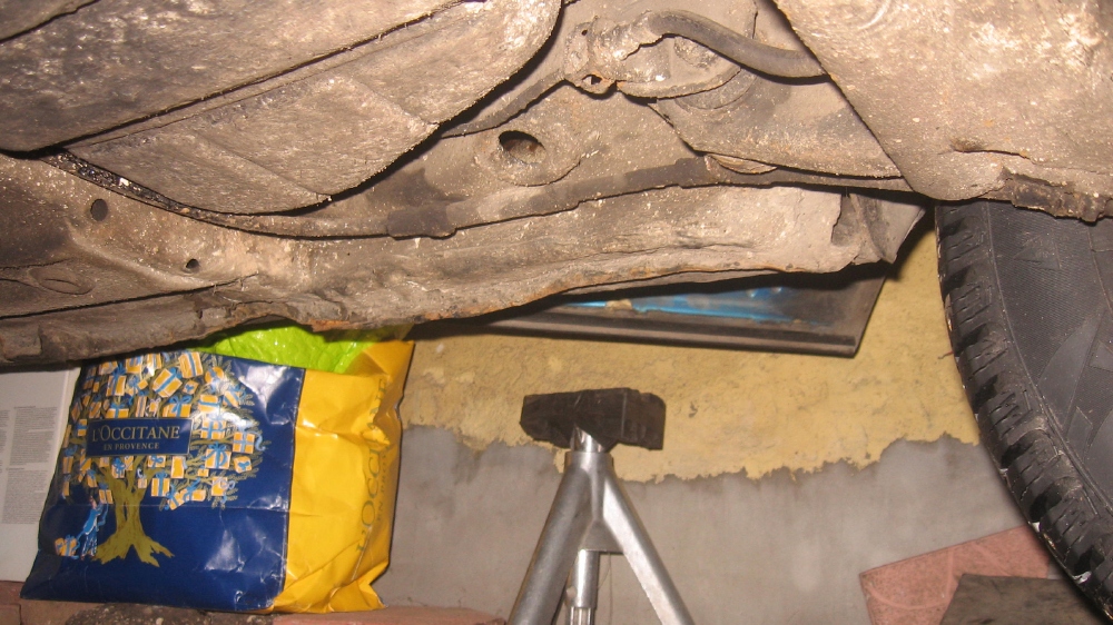

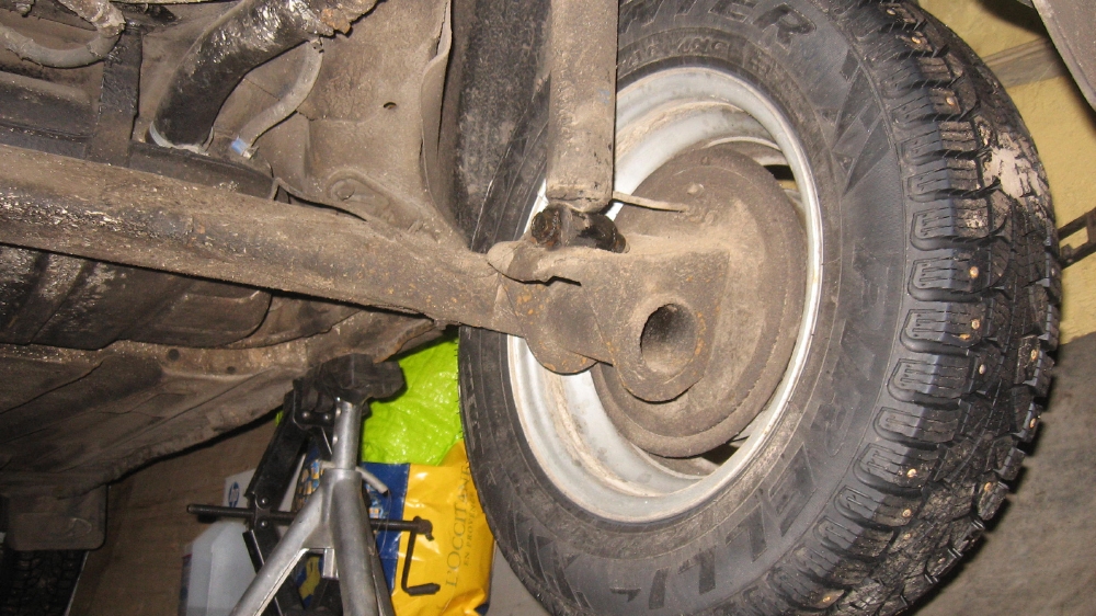

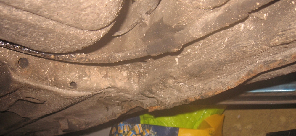

Стареет машина(15 лет будет в декабре), стареет металл. Хотя машина хранится в гараже, появились проблемы при поднятии ее на домкрате, - сварные кромки на порогах не выдерживают и гнутся внутрь, вбок. Хотя раньше не гнулись.
Что можно сделать, каким антикором покрыть, чтобы процесс замедлить или тут уже "поздно пить боржоми"?
Куда домкрат и стойки ставить, при вывешивании колес, чтобы не проминался металл днища?

Ну сам понимаешь наверное,даже если сейчас обработать,то прочней металл то от этого не станет Pardon ,разве что может чуть замедлишь гниение оставшегося металла.Тут либо зачищать все до металла оставшегося,смотреть что осталось и подваривать,либо слегка почухать,замазать и подымать машину через дощечку,но думаю это не надолго.Мне кажется как-то так Pardon

Мне больше по душе второй вариант.
Зачищать и подваривать не буду.
Сам я газосваркой не владею(могу только электросваркой какие-нить уголки, трубы или арматурины сварить, толщиной от 2мм и выше). Тоньше, - прожгу.
В сервис обращаться , - нецелесообразно по финансовым соображениям.
Так чем почухать и подмазать, чтобы замедлить гниение металла?
Про дощечку понятно.

Внутрь порогов с распылителя смесь из раст-стопа (красная жижа такая) и "жира для скрытых полостей" (любого, хоть Novol, хоть Liqui Moly) (мешается 50х50). Это немного замедлит процесс.

Машина должна домкратиться исключительно:
1) Перед - под лонжероны.
2) Зад - под балку.
Удобнее всего для этого приобрести подкатной домкрат.

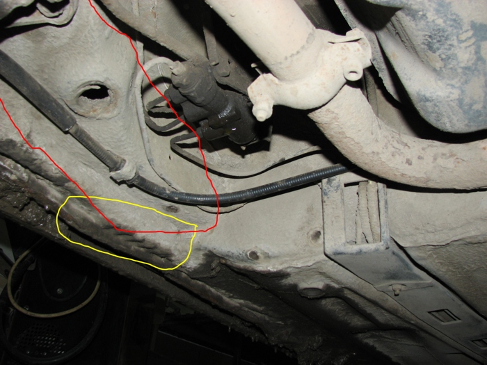

а если нужно пружины поменять? hehe
второй год думаю куда бы кроме порогов и балки сзади домкрат приложить
А зачем их менять? 11 лет, 366 тысяч, пружины живее всех живых Smile.
Если обведенное желтеньким штатное место того-сь, можно пользовать обведенную красненьким область. Если и она того-сь, то надо не пружинами заниматься, а кузовным ремонтом Wink.
