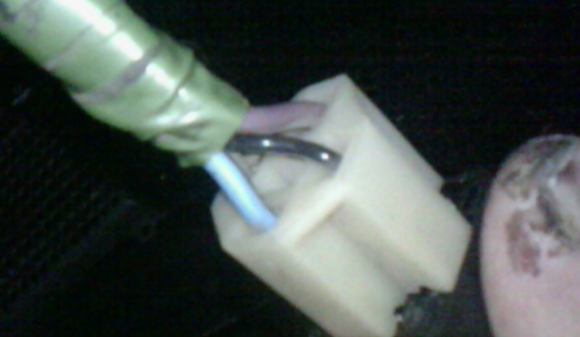

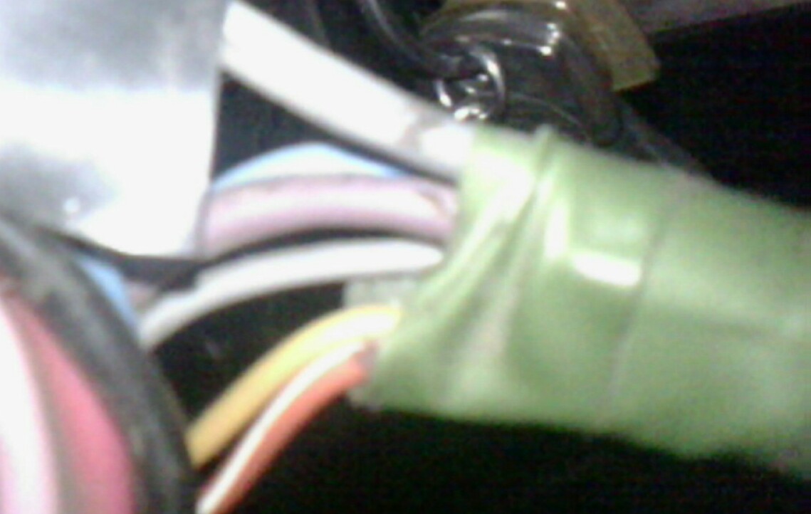

| IMG_20150702_111401.jpg |
Вот реле под торпедой. Видно чёрный провод. |
83.42 KB |
352 раз(а) |
| IMG_20150702_111428.jpg |
А вот выход. Чёрного провода нет. |
94.93 KB |
354 раз(а) |
| IMG_20150702_112024.jpg |
А вот и чёрный провод. Оказалось он красно-белый. |
100.36 KB |
347 раз(а) |
| IMG_20150702_112319.jpg |
В итоге. Я вспомнил что снял сигналку! И правда оказалось что провод массы идёт последовательно через сигнализацию, а не напрямую к массе! |
69.15 KB |
350 раз(а) |
