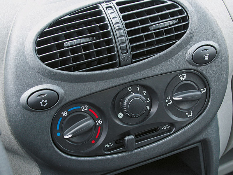

Хорошо что случилось летом. Тяжело вращался переключатель теплого-холодного воздуха, в конце концов сломался. После разборки выяснилось, что тросик почему то тяжело перемещался в рубашке. Перед сборкой залил в рубашку смазку для цепи, для мотоцикла. Работает без проблем.
Купить получилось во втором магазине. Думал будет стоить штуки полторы, оказалось всего 350 руб.
Разбирается все не сложно. При сборке с верхним как бы зажимами помучится придется..
Небольшой видео отчет. Самое главное не бояться и все получится
