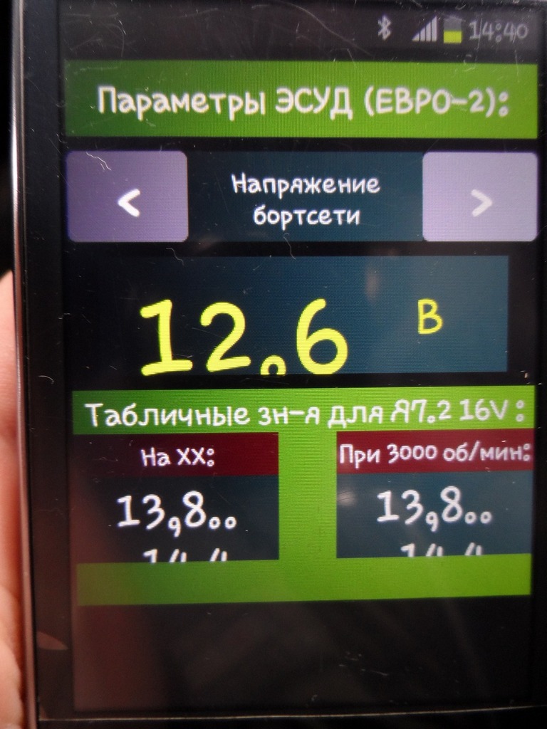

Спасибо! Но поздно я только сейчас в форум заглянул... Да и от блока питания разьема нет... Сделал проще... Делов на 20мин... Больше времени и не было... 3 папы и 2 мамы маленькие и 1 мама большая садится на 2 штыря GND как родная. И маленькие садятся фиг снимешь, ну я и не буду.Так самое главное Программа подцепилась с первого раза за 3 секунды не больше. Увидел температуру охл.жидкости и еще пару параметров остальное на нуле... Потому что машина не завелась facepalm Ошибок не выявила... На улице снег, ветер... На днях буду пробовать отпишусь и скрины выложу.[/img][img][/img]

Хотел уточнить. Во время пуска (стартером кручу) должны меняться показания в программе??? Просто смотрел когда крутил, обороты двигателя были на нуле и не менялись. И дроссельная заслонка тоже на нулях хотя на газ нажимал. И в первом положении ключа тоже жал газ думал может скорость данных мала и нужно подольше держать, реакции не было.

ПрапорЪ
Скорее всего нет, т.к. ЭБУ в этом режиме "шибко занят". Либо на заглушенном двигателе, но с ключом "на старт", либо уже после того как завелся подцепляйся.

Alexxx753 С ключом на старт пробовал газ нажимать не реагирует дроссель. Хочу попробовать датчик какой нибудь отключить и посмотреть что покажет. Но температуру, напряжение показывает верно уже хорошо.

Фокус с ОпенДиагФри не прокатил бесплатная не работает с ЕЛМ327 нужна платная. А вот твоя прога стала показывать больше параметров или я вчера не заметил... В общем очень благодарен за твой софт. ДМРВ судя по всему накрылся... Если кто понимает подскажите нормальные ли это показатели...[/img] Остальные показатели по нулям поэтому их фото не выложу. Показания снимал ключ в 1 положение. Заводить даже не пробовал...
