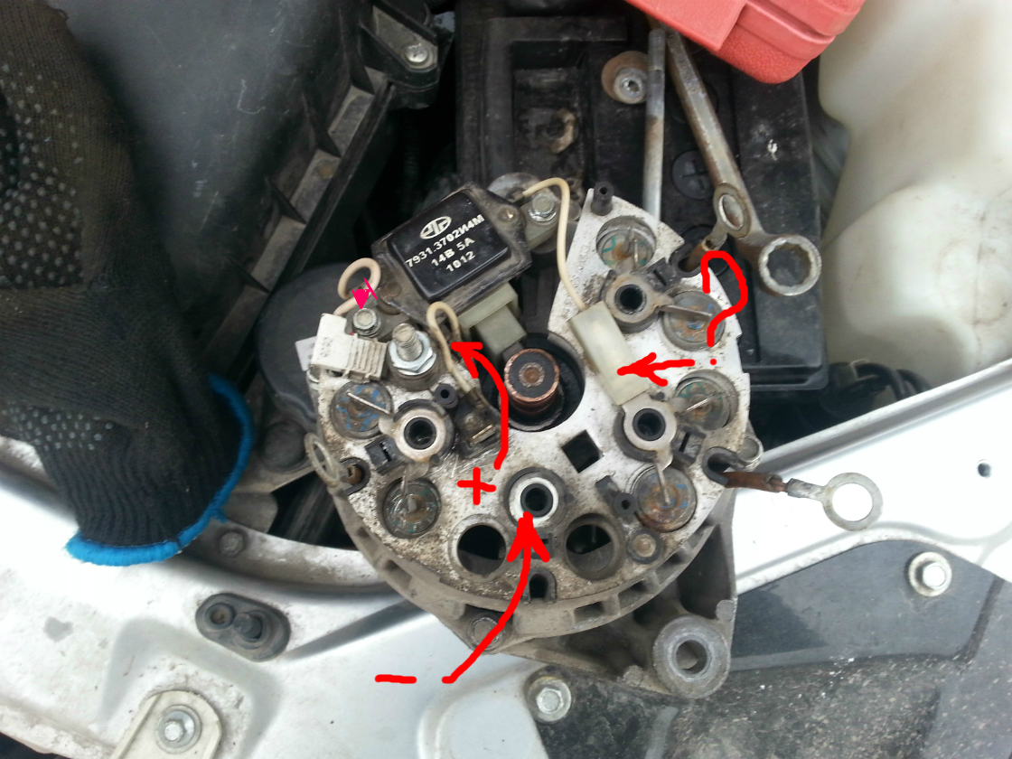

DJ0nny писал(а):
или диод, как ты нарисовал тоже не плохо
Анодом куда, коллеги?! К шпильке или к РН?

DJ0nny писал(а):
или диод, как ты нарисовал тоже не плохо. направление диода правильное (у тебя на рисунке).
badboy2115
DJ0nny писал(а):
badboy2115
Спасибо! Диод, что можно выкусить из доп. диодного моста у других подков подойдет для повышения напруги? Падение напряжения у них какое, ток 10А? Если марка их известна, то буду рад. dns4

DJ0nny
покомпактней вот такие или аналоги смотри mbr10100ct
http://catalog.gaw.ru/index.php?page=component_detail&id=20638
я их купил но не ставил , лежат в запасе .
что будет при разрыве , незнаю , по идее напряжение в +бесконечность. хотелось бы надеяться что там есть защита ..

Я тоже надеюсь, что защита есть, т.к. один провод в РН непосредственно с переменки-то идет, может как опорный сигнал..
Хм, хорошая сборка двух диодов, можно тумблеров их коммутировать один или два последовательно. Это лучше чем тумблер в шунт одному диоду. Очень понравилась идея! Один диод постоянно включен в цепь, а другой шунтируется тумблером, значит летом 14,5В, тумблером чик и убрал шунт со второго диода и на тебе 15В! Это самое то! Какая величина падения напряжения на диоде сборки? Ага, 0,9В падение, так? Значит летом 14,9В, а зимой 15,8В не многовато?
Вот на фото зачем идёт в РН сигнал с переменки (фазный)?

DJ0nny
падение : один 0,9(половинка) и
0,45 если их запараллелить.
с фазы , -обороты отслеживает.
да этот тебе лучше подойдёт http://catalog.gaw.ru/index.php?page=component_detail&id=76771
