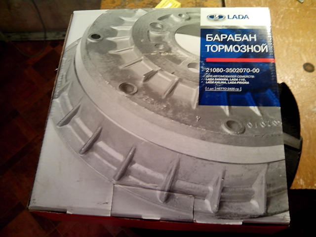

Проверил, "Штрих-код не является подлинным!". Это всегда и везде должно работать?
ТОлько я всё-таки не понимаю, что мешает поддельщику, купив (или подсмотрев) оригинал, тупо с него печатать на своих подделках цифры с оригинала? Да и весь штрихкод полностью? Неужели совесть? lol1
Поеду завтра засуну это продавцу. Под прилавок, а вы про что подумали?
Спасибо за науку, прям в магазине можно проверять теперь.
Ну теперь всё ведь начну проверять, даже давно купленное lol1

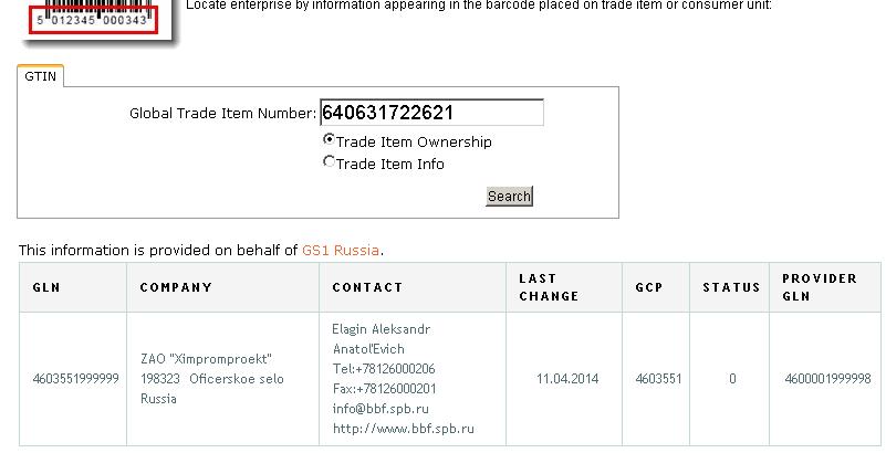

Ага, не все такие глупые, как китайцы. Вот пож-ста, наши додумались. Штрих сканером не читается (выцвел-покарябан), но вбив цифры на сайте, получил "Штрих-код подлинный! Страна производитель: США и Канада"
Но не всё так просто, оказывается. На другм сайте http://gepir.gs1.org/v31/xx/gtin.aspx всё не так оказалось. Колпачки, которые ранее не пробивались, теперь ликвидны, а барабан не пробивается. Так что доверия этой системе как-то не очень, или я чего не понимаю?
Может, дело в том, что на http://www.labeltest.com/scodes.html сверху написано, что это проверка именно продуктов питания?

Сохатый
На всех экземплярах одинаково? Ну и? Первый раз прокатит, а второй раз будешь проверять тебе система скажет, что такой код уже проверялся, будет лепить от балды - будет ответ, что такого кода не существует или, что код не подлинный.
Смотри, там всё просто. Скажем, завод выпустил 500 тысяч штук тормозных барабанов. А проверочный код содержит 12 цифр. Отсюда имеем, что если поддельшики попытаются "угадывать" оригинальные коды, то вероятность успеха составляет примерно 500000/10^12=5*10^(-7) или одна двухмиллионная.
Шансы успех повышаются, если завод "сольет" контрафактчикам тысяч двадцать правильных кодов - тогда проверка будет проходить, но подвальный барабан при этом ровнее не станет. ROFL

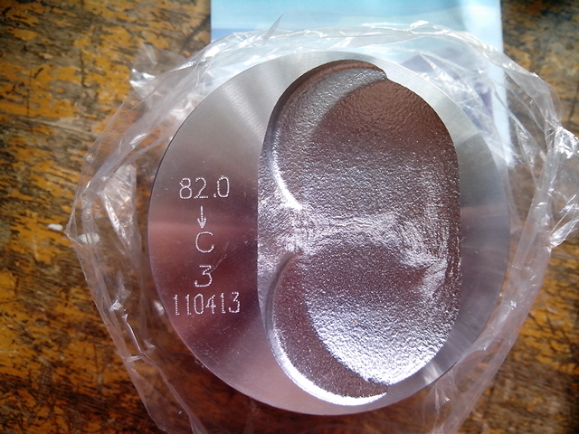

Скажите пож-ста, если палец жёстко запресован в шатун, группы у верхней головки шатуна существуют, или палец любой группы можно прессовать? В литературе не могу найти. А на моторе на двух поршнях выбита 1-я группа, на двух 2-я по пальцам.
по идее нужно все подбирать, но я не разу не видел чтоб кто то подбирал пальцы к шатунам, к поошням подобрали и все.
yoric
Так как подбирать-то, если верхняя головка шатуна с мёртвой посадкой на группы не подразделяется?
Где то читал что подразделяется всё таки. Но не забивай себе этим голову, на практике никто этого не делает ,и всё нормально.

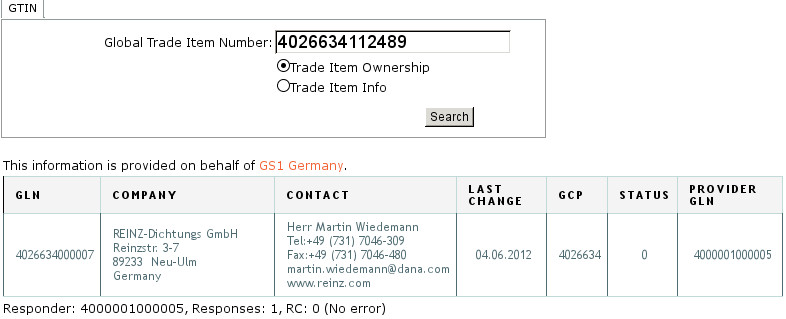

DJ0nny
yoric
тот сайт не только продукты пробивает . я пробивал им: -куртку , жидкий ключ . всё пробивается .
вот ещё один . тут твой барабан пробился . http://www.rostix.com/services/barcode/
подделать штрих код наверно могут , согласен, если им не лень будет.
и "твой" сайт нормально пробивает http://gepir.gs1. org/

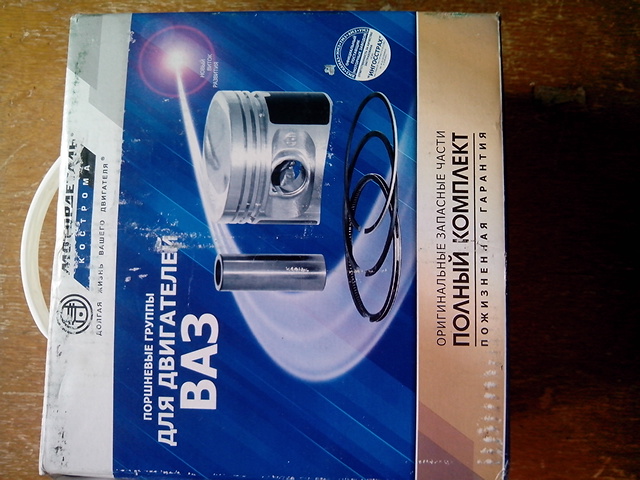

yoric

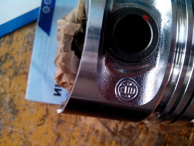

Как выглядят мотордетали, СМС-проверку прошёл. По штрихкоду не пробивается, неизвестная страна.

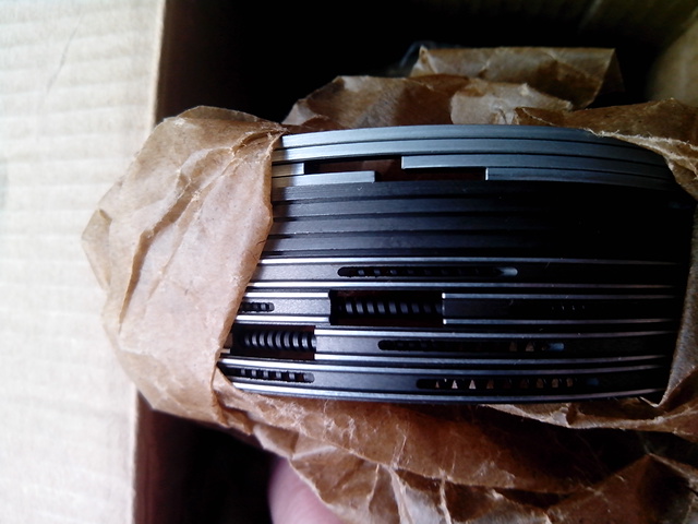

Описание: А вот что там за железное кольцо, по типу поршневого, только внутри?
Размер файла: 181.93 KB
Просмотрено: 118 раз(а)
Описание: Типа антифрикционное напыление какое-то

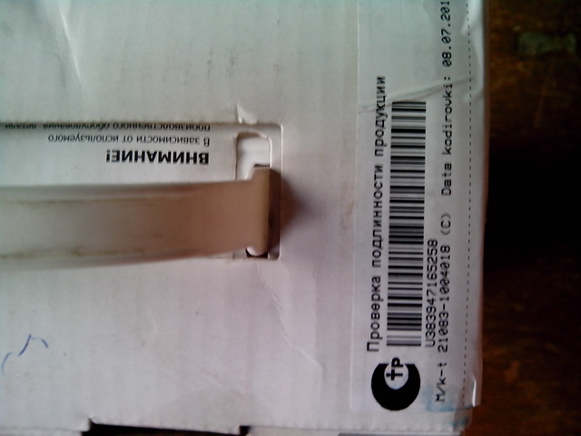

Описание: Проверка подлинности, и втутри есть карта со скрытым кодом и инструкцией, куда слать СМС
Размер файла: 96.55 KB
Просмотрено: 139 раз(а)

Garik36
Поршни какие интересные...
yoric
Да вот что-то сомнение про это металлическое кольцо внутри. Но будем верить в Мотордеталь)) И интересно, как интерпретировать надпись "Пожизненная гарантия"?

Garik36
Меня больше интересуют черные вставки на юбках поршней.
yoric
Это не вставки, а типа напыление. Или покраска. Для чего, можно только догадываться: противозадир, антифрикцион или ещё чего. А может пыль в глаза. Процарапал шабером - оно тонкое, под ним дюраль.
Garik36
Мда, у меня такого не было...
yoric
Выскажите свои соображения, пож-ста, подделка или нет. Цвет салатный, а не коричневый, как я видел в инете. Выглядит похуже, чем поддельный Виктор Райнц. Надпись VAZ, на каждом колпачке разные номера. Штрихкод на коробке наклейкой, а не встроен. Но это, как я понял, и не обязательно для оригинала.
Складывается впечатление. что оригинал искать бесполезно. Может, какой-нить отечественный БРТ нас спасёт?

Кольцо внутри поршня - годная вещь, отвечает за стабильность геометрии поршня при нагреве. Черное напыление - моликот, антифрикционное покрытие.

.kkursor
Это, как ты верно сказал, логистический штрих-код. К подделке не имеет отношения.
На коробке твоего барабана явно штрих-код магазина. Штрих-код товара обычно делают по стандарту EAN13. Код страны производства - первые две или три цифры кода, для России это 46.
