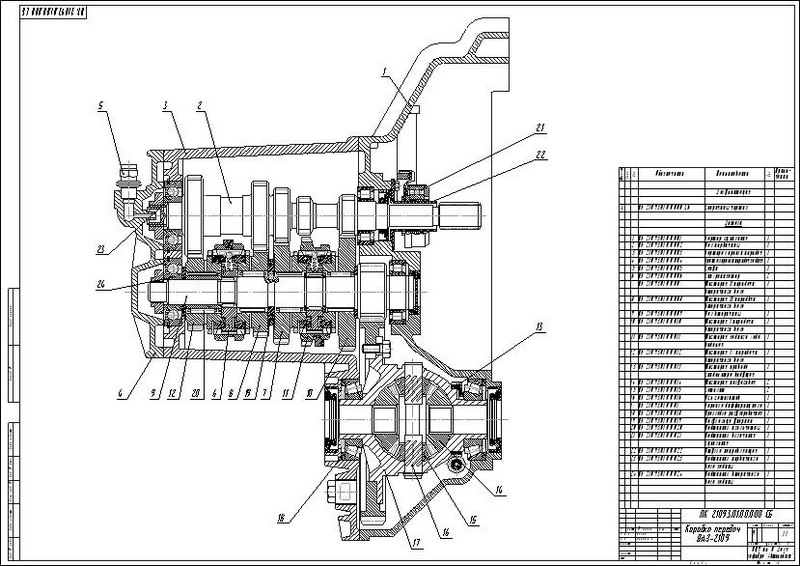

навскидку могу предположить ,-какой нибудь подшипник главной пары с питтингом. вот эти опорные, где шрусы втыкаются.
| p1_00612142748623.jpg |
127.64 KB |
183 раз(а) |
Alexeykash
Сообщения: 211
Откуда: Саратов
Авто: 21101
Тоже как предположение, что если влезали в коробок-нет преднатяга подшитников диффера. Он банально болтается меж подшипников. По мере разбития будет усиливаться и вибрация и звуки новые.

DJ0nny писал(а):какой нибудь подшипник главной пары с питтингом. вот эти опорные, где шрусы втыкаются.
Alexeykash писал(а):нет преднатяга подшитников диффера. Он банально болтается меж подшипников.
Т.е. что бы это проверить по любому скидывать КПП и разбирать?

3) Коробка. Подшипники дифференциала проверяются несложно: надо пошатать в разные стороны за внутренние шрусы (за гранаты, не за полуоси). Болтаться относительно коробки шрус не должен вообще. Ну и при сильной болтанке по сальнику будет масляная отпотелость, на это тоже обрати внимание.

-Viewer- писал(а):3) Коробка. Подшипники дифференциала проверяются несложно: надо пошатать в разные стороны за внутренние шрусы (за гранаты, не за полуоси). Болтаться относительно коробки шрус не должен вообще. Ну и при сильной болтанке по сальнику будет масляная отпотелость, на это тоже обрати внимание.
А вот это проверю.
За полуоси дергал люфта не обнаружил, надо действительно за гранаты попробовать.
