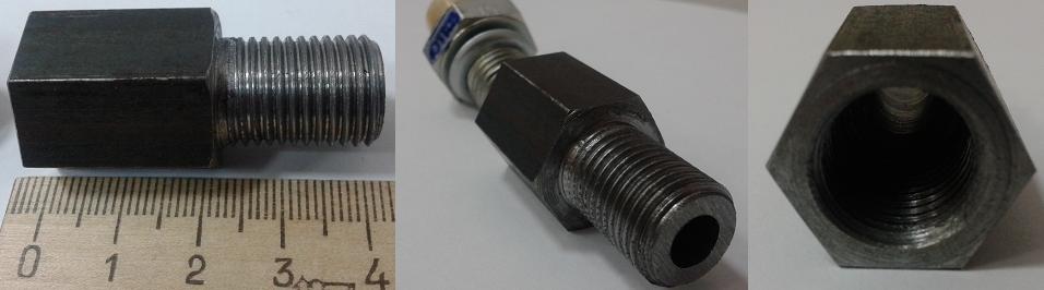

    Значится заказал. уже сделали. Тупо переходник с удлиненным хвостовиком. В канале резьбу донарежу и поставлю. И теперь можно будет тянуть до скрипа в зубах )))
    Good

    MikhaylenkoPA
    По поводу стружки думал, либо с литолом, либо пылесосом (в гараже есть), либо временно подоткнуть канал поролоном, потом выковырять шурупом, либо крутануть движок. Буду по месту смотреть...

    Вот, наконец купил нужные метчики и поксипол. Какие мысли возникли по поводу стружки... думаю вырежу из поролона типа цилиндрика, в него воткну двойной крючочек из проволоки (типа тройника для рыбалки, только двойник ))). Засуну его в канал, так, чтобы 20 мм осталось для нарезки, ушком крючка наружу. Нарежу резьбу, ссыкану туда со всей дури карбклинером с трубочкой, чтобы оттуда выдуло все нафиг, затем проволчным крючком выдерну поролон за проушину. Дальше ввертыш на поксипол, и сам датчик в вертыш.
    Достаточно запихнуть просто кусочек поролона,комок ваты,или обрывок тряпки.Потом его пинцетом,или проволочным крючком вытащишь.
    Да и сам он вылетит,если стартером крутанешь без датчика.
    MikhaylenkoPA
    Все сделал как и планировал. Засунул поролонку с крючком, нарезал резьбу, дунул карбклинером, подцепил поролонку и вытащил ее. Собственно, дальше понятно... Тему можно закрывать.

    без фото с кефиром не торт Wink
    MikhaylenkoPA
    Фото добавил
