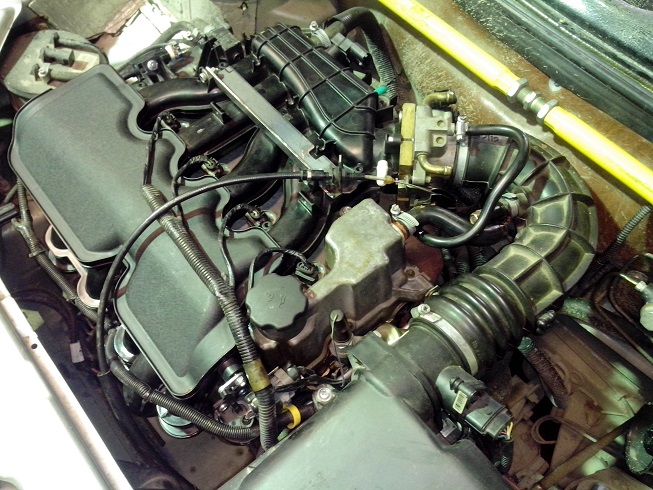

Есть первые результаты с новым впуском 21127, адаптированным на январе 7.2!!!!
Недавно адаптировал новый впускной коллектор с изменяемой длиной для 16-кл. моторов на январе. Исследование начал с низовых РВ на 1.6 + выпуск 4-2-1 на 51-ом тракте полностью. При отстройке данного "конфига" исследовал наполнение в диапазоне 1500-7000 об/мин на отдельно длинных каналах, коротких, при разных положениях РВ. Затем опытным путем определил точку изменения длины каналов для оптимального положения данных РВ на данном объеме. И вот что получилось.

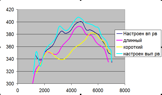

Верхние кривые отображают наполнение , когда система регулирует длину каналов: при 5000 происходит мгновенное переключение с длинных каналов на короткий. Одновременно с этим общий объем ресиверов растет примерно в 2,5 раза, что очень хорошо поднимает верха.

В какую цену ресивер встал? Настройка каким софтом? Графики откуда вообще взялись?

ну так-то конечно все хорошо... но графики как я понимаю взяты с логов и нарисованы от руки... надо на стенд, ибо так ничего не понятно и объективную оценку целесообразности дать трудно... ну или хотя бы логи бы скинул с наполнением...

Ты заменил только ресивер, обвес остался старый? Т.е. топливная рампа и т.д.?

стоимость реса в к-кте + программа = 10р.
графики - это замеры наполнения при настройке, построенные в экселе кривой сглаживания методом сплайна 6-ой степени. Значения ЦН взяты прямо с логов.

только ресивер

Да дрочь все это от руки рисованная..на желтый типо графег гляньте и сразу становится,понятно что это чушь...у меня на более злых валах, более коротком и жирном впуске нет таких провалов циклового.
С таким рукоблудием на лада калина/приора клуб надо идти-там лохов и технических идиотов пруд пруди,разбирать будут,как горячие пирожки.

дело в том, что на этом коллекторе "длинные" каналы длиннее на 80мм, чем на предыдущем + они меньшего сечения и прямоугольные, что одновременно увеличивает недостающую ранее скорость потока на относительно небольших оборотах уменьшает обратные течения в отрывных зонах при повороте канала, за счет выравнивания скоростей в пристеночной области. Плюс первичный ресивер - мЕньшего объема. Все улучшило наполнение на низах. Т.е. считать, что он работает только наверху - не верно! Скажу бОльше! За счет расширения низов на этом ресе машина стала экономичнее, т.к. теперь можно спокойно овощить при 1500 об/мин и мотор уверенно тянет с этих оборотов на 4-ой в горку.
От ГБЦ до дросселей, открывающих резонансную камеру, Д каналов = 36,5 ...37 мм. Все, что находится за заслонками: длинные канальчики+основной и вторичный ресиверы - выступают как один общий объем!! И получается так, что укороченная длина каналов с бОльшим сечением сдвигает волну дозарядки на верхушку, а большой общий ресивер позволяет этой волне набрать свою силу.
На многих зарубежных моторах уже с конца 80-ых такие коллекторы ставятся и эта технология давно известна.
