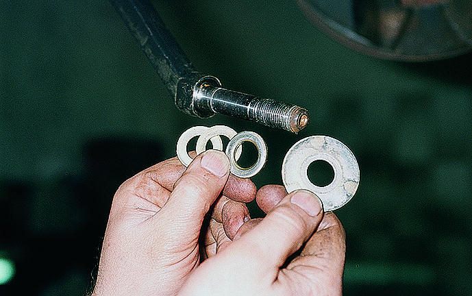

Знающий человек посоветовал убрать три маленькие шайбы регулировки угла продольного наклона оси поворота..
Всё правильно посоветовал?

либо кривая тяга,либо кастор в жестком минусе.
LAVik
Seromy
тащи кастор в +2, состояние ромашек глянь и сайлентблоков передней балки, ну и состояние самой балки на деформацию .

а собственно сам кастор и выставляется с помощью шайб? или каким образом?

LAVik
дада кастор надо вытягивать
Seromy
то есть убирать маленькие три шайбы, так? а на второй колесе тоже убирать или как?) Просто мне советовали вроде убрать, раз заодно..

Надо не заодно а на СТО по показаниям станка. Должно быть одинаково с обоих сторон. По шайбам как у тебя получиться не знаю. А переворачивать УЩП пробывал? Или спилить чуток?

На СТО. Кастер-развал-схождение. Только не забудь настоять,что нужно сделать кастер по максимуму вперёд. А то они его вообще не трогают обычно.
У нас это стоит 500р. С кастером подороже может.

стоит проверить затяжку балки и тяг, потом пусть все шайбы от тяг уберут и сделают нормально кастор, т.к. это не нормально когда колеса стоят не ровно по центру арки.
Криво прикрутить помоему нереально, я себе ставил на старый тазик УЩП - снял-поставил всё, никаких нареканий до и никаких после, ничего нигде не задевало.
