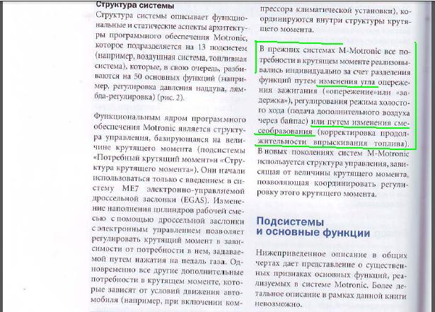

мне понравилось как без датчика едет.
бош 7.9.7 начинает валить на форсаже с низов .
у этого эбу вроде типа-антибукс по ДС работает . спецальный затуп чтоб зимой не шлифовать
Да да, и АБС еще, и Airbag ROFL
DJ0nny
это ржание над чем, над формой или содержанием Smile
точного названия этой функции не знаю . но читал где-то у знающих людей проффесионально занимающихся прошивками .
у тебя есть мануалы по этому эбу , где разъясняются все функции типа анти-джерка и прочие? поделись если есть , почитаем .
DJ0nny
Я знаю как работает антибукс, и этих знаний мне достаточно чтобы быть уверенным, что одним только ЭБУ это не реализовать.
DJ0nny
конкретно этот "антибукс"конечно условный и с тормозами не связан, а управляет моментом от двигателя , -возможно даёт плавное нарастание динамики.
всё таки этот бош продвинутый, Torque-Based так называемый.
если можно ограничить пробуксовку(а заодно и лишние выбросы ) хотя -бы частично с помощью плавного нарастания момента , то почему-бы это не сделать . думаю это и было сделано силами эбу.
gadgik
Тише говорите,ато вдруг инженеры АвтоВАЗа читают тему!
И завтра в комплектации машин появятся новые функции,которые вы только что придумали
63
Этого не сделать хотя-бы потому, что дроссель - механический.
крутящий момент давно регулируется теми возможностями которые есть .
продолжайте жить в сказке Smile
