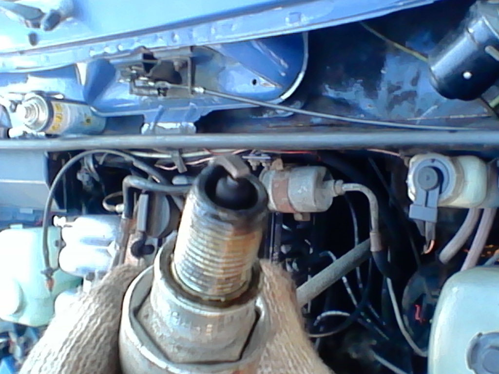

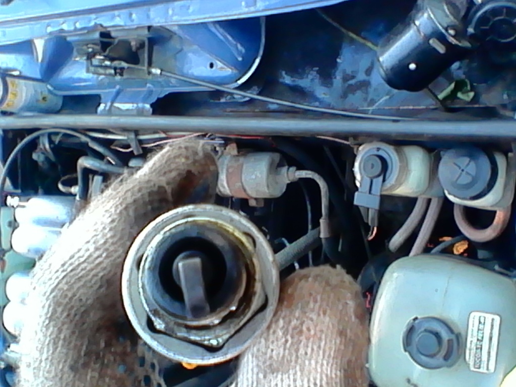

имеется ваз 2107 инж 2006 года пробег 125000. куплен был месяц назад, когда купил его из выхлопной трубы дымило сильно, померял компрессию везде было по 10,5 очков,заменил МСК, причем при замене МСК прям от руки снялись,поменял я их,дымить перестало,только как то странно при перегазовке всеравно дымок сильно валит из трубы но,перестало пахнуть маслом. суть проблемы что каким-то образом падает уровень масла,проехал где-то 600 км,посмотрел щуп,а там ниче нет,долил литр уровень пришел в норму.стиль езды не гончий.сразу скажу масло нигде не течет,движок и под ним чисто,умульсии в масле нет,в тосоле масла тож нет-чистый,сапун чистил,там грязи было ужас сколько,выхлоп пахнет выхлопом,маслом не пахнет,уровень тосола стоит на месте, ребят у кого какие есть соображения???? по идее если б кольцам хана была,то компрессия была б плохая ну и не только масло жрала бы но и бензин,а бензин расход не переваливает за 8 литров в смешанном режиме. еще резьба на свечах сырая. видео выхлопа

Компрессию может из-за масла показывать, кольцам хана наверное.
Владимирыч
Сообщения: 2867
Откуда: г. Пенза (58)
Авто: Toyota Rav-4-4
Александр702 писал(а):если б кольцам хана была,то компрессия была б плохая
Про "масляную" компрессию ничего не слышал?
Kapellan писал(а):Компрессию может из-за масла показывать, кольцам хана наверное.
Вот и я о том же.
Александр702 писал(а):как то странно при перегазовке всеравно дымок сильно валит
Ничего странного. Признак износа ЦПГ...
ребят ну а почему тогда заводится с полоборота, едет резво, и расход бенза не шкалит или как раз за счет этой масляной компрессии?
Vodila7
Сообщения: 185
Откуда: Пермский край
Авто: ВАЗ 21074,карбюратор ОЗОН семерочный,1998г.
Скорее всего износ ЦПГ,если еще реальный пробег конечно.
