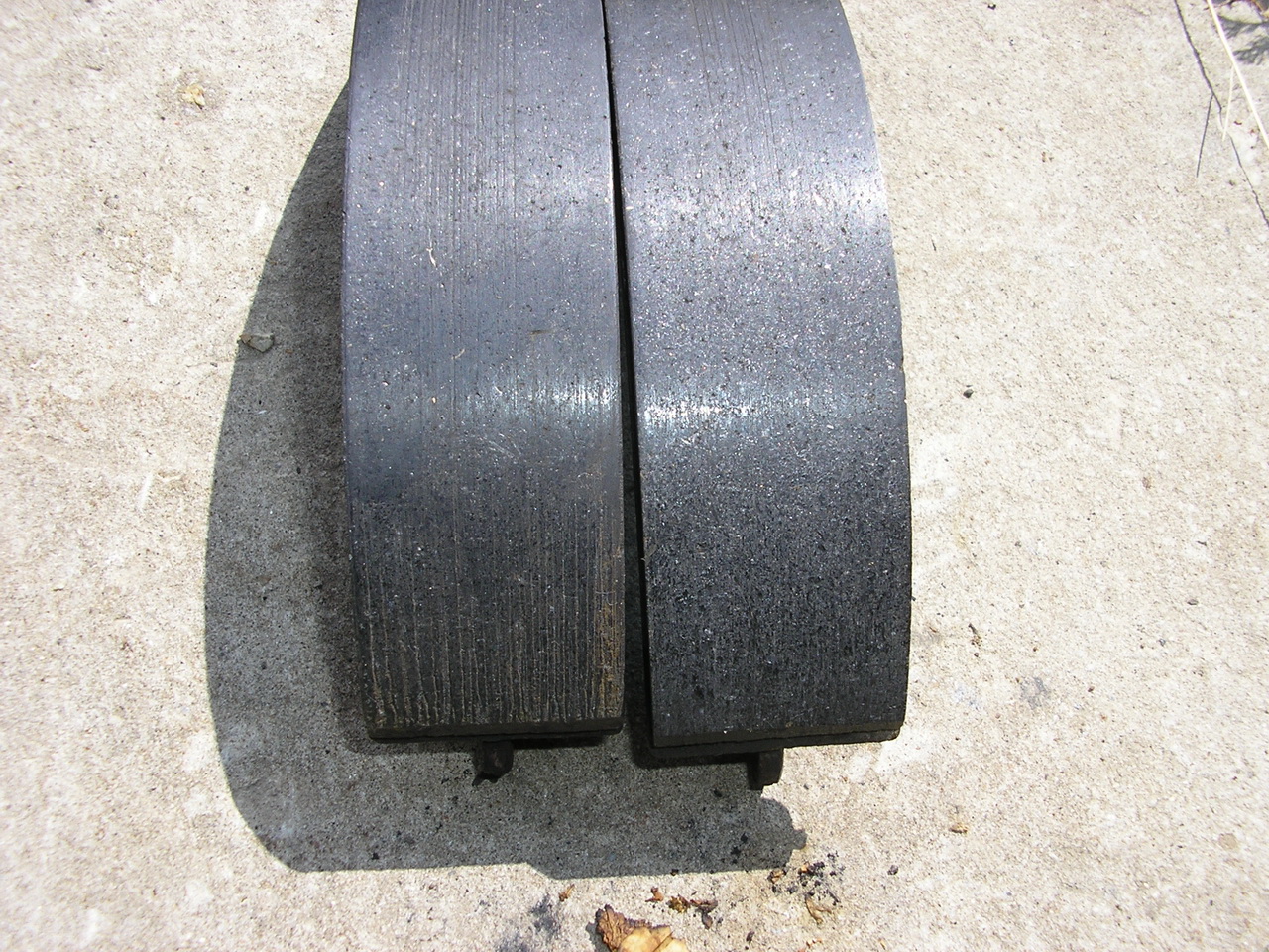

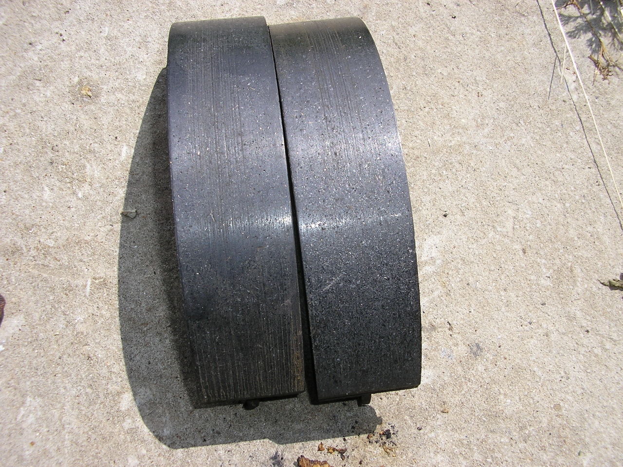

Посмотри, разуй глаза, 80тык колодки притирались

Рена
Не большой фотоотчёт
Болты, кромку барабана где он одевается на ступицу и саму ступицу всегда смазываю графиткой, никогда не прикипит и не заржавеет

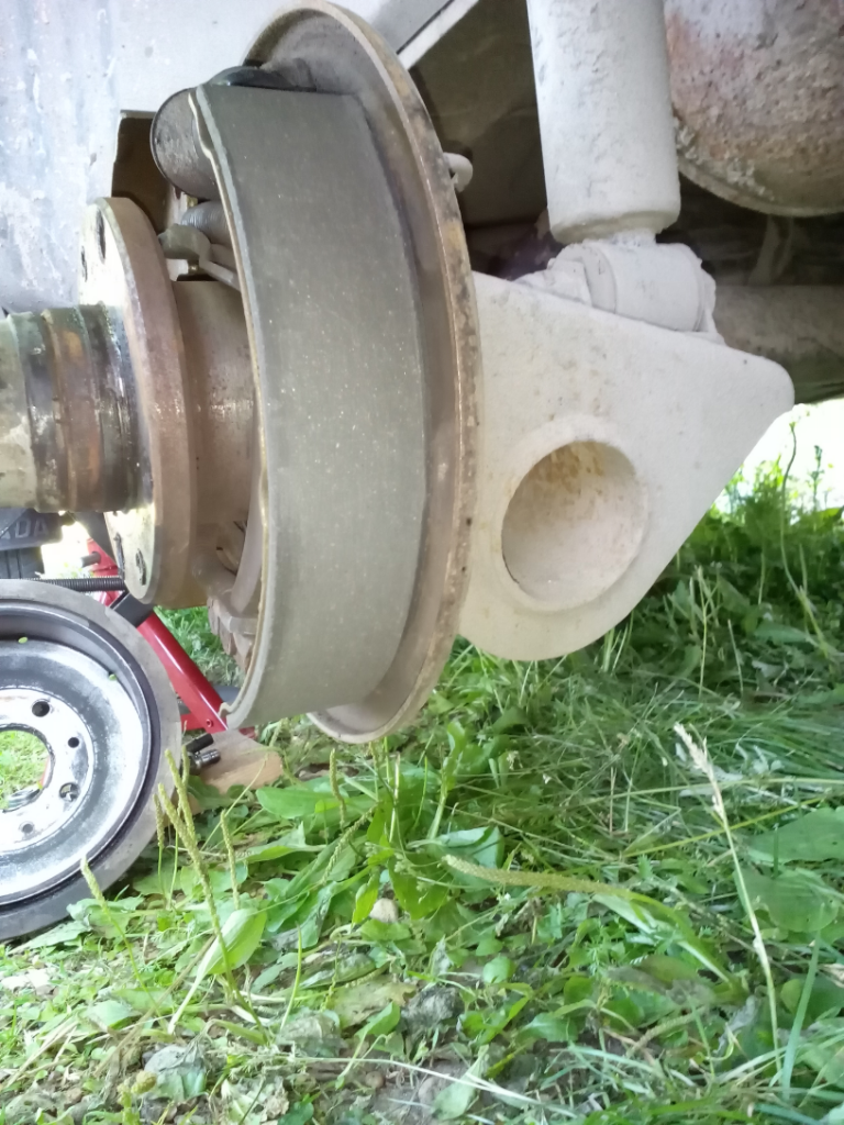

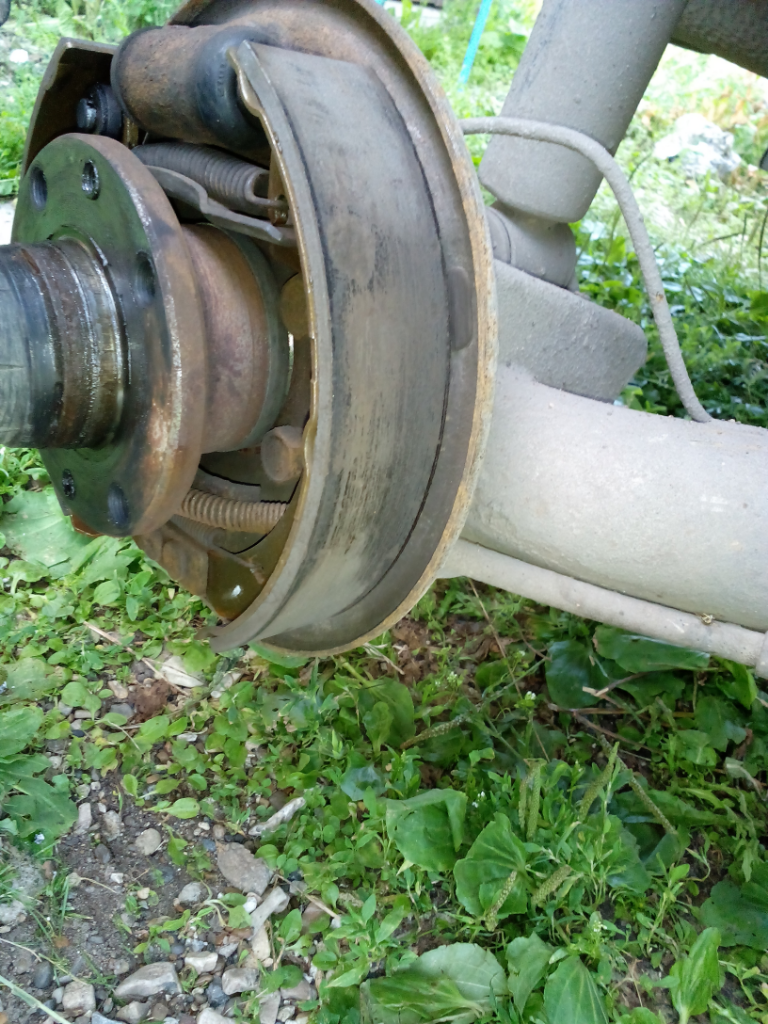

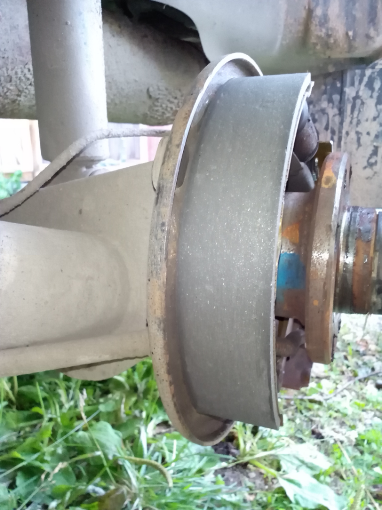

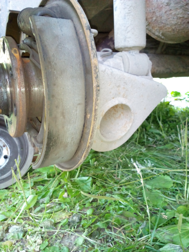

Проверил колодки, вроде притираются равномерно, до этого дождь лил, проверил - не перетормаживает зад.

Рена
В общем с колодками TRW ничего не перетормаживает, не шуршит, дожди сейчас льют постоянно, после луж не просушиваю как раньше.
Всё дело в кривых колодках было.
